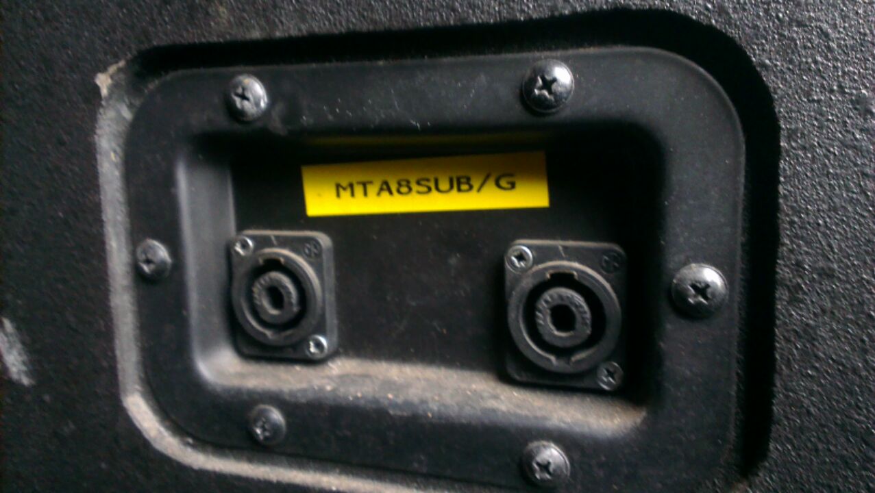

V priloze je fotka oznaceni ze stitku. Bedna je kupovana primo v PRODANCE cca pred 8 lety.
Mam tyhle bedny dve a pouzivam k nim JBL JRX 125. Na konci roku bych chtel rozsirit aparat, tak abych mel celkem 12kW a bylo to mozne variabilne postavit na 8kW a 4kW podle potreby akce. S tema Megatonama jsem moc spokojenej a chtel bych dokoupit neco z aktualni nabidky, ale nevim presne co jake typ subbasu a jaky vrchy by byly nejlepsi.

To je tedy štítek za všechny prachy, jsem zvědavý, co mi k tomu řeknou z výroby a z krámu. Nicméně osazení by mělo být RCF LF18G400 a přijde mi při rozšiřování rozumné se ho držet, aby byly všechny suby shodné, reproduktory na skladě jsou a bedny lze vyrobit i když už je eshop nenabízí.
Vrchy jsou úplně jiná kapitola, ty JBL se už probíraly a takové sadě takových subwooferů už opravdu musí být zásadně jiný celý zbytek aparátu.

Přesně co se dalo čekat, nikdo si nepamatuje, že by takhle někdy byly bedny značené a dokonce že by v tom mohla být taková zásadní chyba. Nicméně to beru s rezervou a předpokládám, že jde o standardní osazení LF18G400, což by ovšem neškodilo ověřit přímo v bednách. Toto provedení je už vyřazené z evidence, takže nevidím cenu ani prodané kusy, ale měla by být asi 15÷16 tis./ks.
Hrát s tím může z uvedených vršků samozřejmě každý, ovšem s rozdílnými výsledky, ND151 nejmíň a ND2129 nejvíc.

No ja si myslim, ze se nekdo ucvaknul na stitkovacce. A ze spravny oznaceni je MT18SUB/G. Prikon by tedy mel byt RMS 1000W/8ohm, program 2000W/8ohm a peak 4000W. Je to tak? Jeste k ty ND2129, tam je v popisu uveden vyko 900W RMS?

Ano, přesně tak to vypadá, jenže on by tam neměl být ani ten štítek, sice se přesně tyto na různé věci používaly, ale megatonská bedna by měla mít svůj vlastní. Možná nějaká improvizace, kterou si už nikdo nepamatuje, ale to osazení bych rozhodně ověřil. Navíc nevěřím, že by se někdo pletl stále, takže druhá bedna už nemůže mít stejný překlep.
Ano, příkony sedí, ale znova opakuju, že toto není vůbec tak zajímavé, jak se obvykle myslí. U bedny NEJDE o nic podobného příkonu žárovky nebo výkonu asynchronního motoru, bednu lze spolehlivě zničit i podstatně nižšími výkony a naopak zesilovač vyššího výkonu, vhodně ošetřený, nemusí být vůbec na škodu. Je to v podstatě jen vodítko, jaký asi zesilovač je využitelný a jak asi se má nastavit DSP, ovšem vodítko velmi volné.
