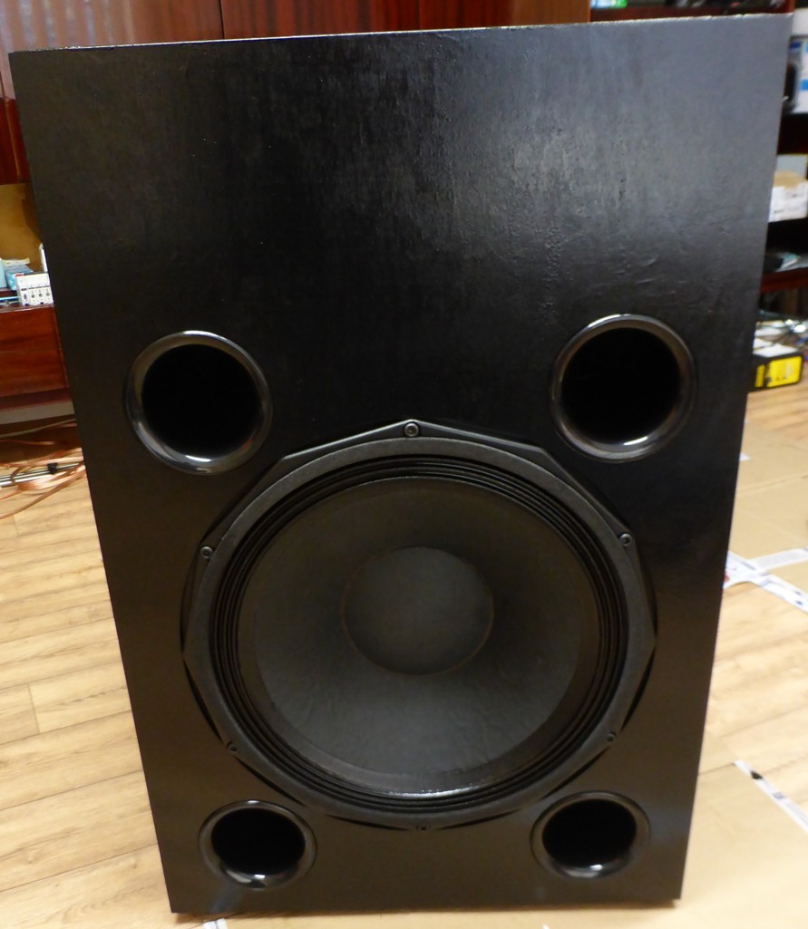

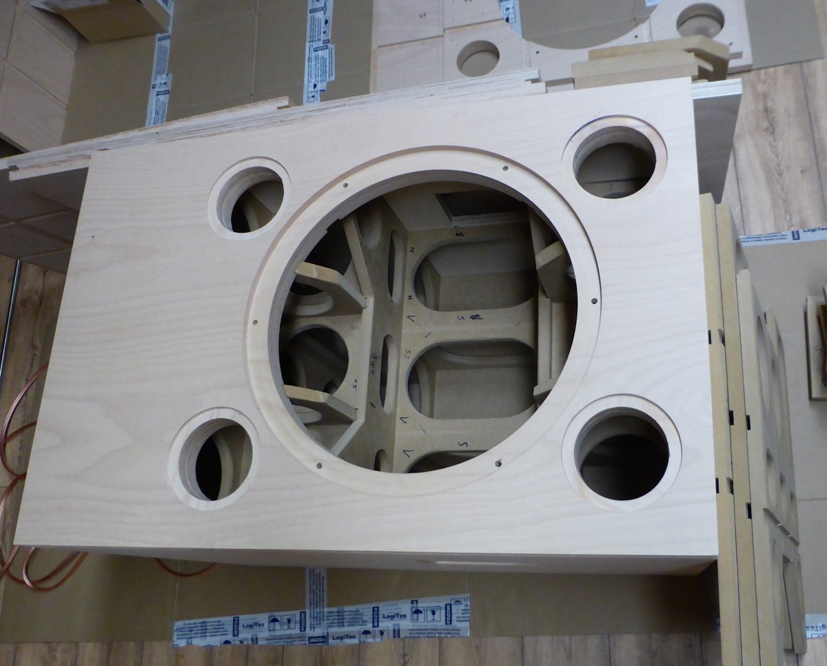

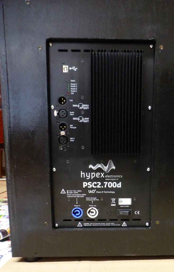

Re: Ozvučenie malého hobby kina
Trochu som sa odmlčal, lebo som sa venoval iným veciam ale popri tom som pomaličky robil aj na rekonštrukcii basových reprobední. Skúsil som teda sústrediť všetky poznatky do podobnej ale prepracovanejšej konštrukcie a pred pár dňami sa mi to kenečne podarilo nejako "zbúchať" dokopy. Objem je podobný, trošku väčší, ako u starých bední a ostatné rozmery som sa snažil navrhnúť tak, aby som sa čo najviac vyhol opakovaniu a násobkom rozmerov. Aj preto som použil trochu komplikovaný systém výstuží a nejako som sa nemohol odhodlať k finálnemu zloženiu. Vzhľad som nejak moc neriešil, nikam to na výstavu nepôjde, venoval som sa hlavne funkčnej stránke. Plášť je preglejka, výstuže MDF, konštrukcia je lepená + stiahnutá skrutkami. Urobil som to rovno v aktívnom vyhotovení - použil som digitálne bloky Hypex PSC2.700d (s DSP) v mostíku a len zopakujem, že tie vytipované PD.185N01 (ďakujem za pomoc pri výbere). K nejakým meraniam a dolaďovaniu som sa zatiaľ nedostal, to ešte asi bude nejaký čas trvať.
ahoj, koukám, že s Tebou o tématu komunikoval výhradně Hubert (H.M.). Pokud to k Tobě nedoputovalo, tak podávám info, že Ti už bohužel neodpoví...
Jinak téma není zrovna můj šálek kávy, ale minimálně truhlařina vypadá docela poctivě
administrátor, moderátor
Nakoľko som bol fakt dlhšie mimo túto sféru, tak nedoputovalo, je mi to ľúto. Ďakujem za info aj za hodnotenie.
V podstate som to sem dal hlavne ako určitú formu poďakovania za pomoc a že to už má aj nejaký výsledok a nebolo to len nejaké polemizovanie.
