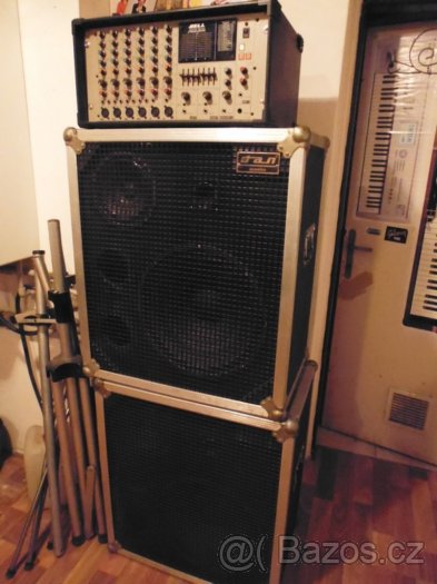

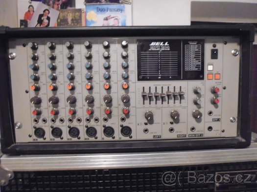

Bylo by dobré, abychom se osamostatnili a narazil jsem na inzerát, kde pán prodává tuto sestavu:
Powermix Bell MPX 204, 2 x 200 watt sin, 10 vstupů, specifikace:
19´, 5HE, 4 x stereo In, 2 x mono In, 7 pásm.grafický eqalizer, digitální multiefekt 100 programů, foot switch. Vstupy:High, Low, Eff1, Eff2\Mon - Pre\Post, Bal, Level, Gain. Main:Mon Eff, Hi Low, Line Out, Rec Out, Master, Amp In Stereo, Eff send stereo, Eff Return stereo, Power Out 2x 200 W, příkon 600 Watt.
2 ks třípásmové boxy DAN ACOUSTICS,model PA15\3\1, 200 watt, 8 ohm, 45Hz-16kHz
Cena je necelých šest tisíc korun a je to všechno prý v dobrém stavu, ale jelikož se nevyznám ve specifikacích, tak si jdu pro radu zkušenějších, zda si polepšíme či pohoršíme. Jak jsem už psal, nejsme profíci a zábavy ani plesy nikdy nejspíš hrát nebudeme, ale chceme, aby to výkonově a alespon trochu kvalitativně ]stačilo na ty hospůdky a sály. Hrajeme českou hudbu od dechovek,

Dneska sú trendy už trochu iné. Nepredpokladám však že by to malo by horšie ako tie boxy Laney. Ten powermix nepoznám, bedne na svoju dobu celkom ušli záleží aj od osadenia ak tam je na basoch Eminence Alpha15 tak to nebude žiadna sláva, ak tam je Beyma SM115 (stará verzia) tak to s celkom dá. Streďak tam zvykol byť Em Alpha 8 a výšky APT80. Treba to brať tak že tieto veci patria do minulého tisícročia...no malo by to ešte prehrať kadejakú low-end čínu.

V ranných dobách kariéry jsem používal na malé akce Powermix na zvučeni z pódia ke všeobecné spokojenosti. Toto řešení má velkou výhodu vše v jednom. Do beden potom vedou pouze silové kabely a finito,takže pokud vám opilec shodí stojan s reprobednou, je velká naděje, že ta přežije.
Tento Powermix však nedisponuje plnohodnotnou odposlechovou cestou, respektive možnost tam je ale celý PA je potom monofonní. Bedny neznám, ale pro vaše pouziti jsou zbytečně velký. Zvuk se bude v malých sálech blbě brzdit. Viděl bych to na nějaký osvědčený desítky, max dvanáctky s velkou citlivostí.
Je fakt, že za šest tisíc se dá udělat nějaká chyba.
Většina zde přítomných vám bude doporučovat nějakou aktivní sestavu s malým mixem a já si myslím, že budou mít pravdu. Cena však bude vypadat úplně jinak.
