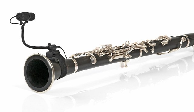

... mozna by se oplatilo zainvestovat vic nez do levneho mikrofonu Omnitronic pokud chces svuj klarinet nejak rozumne nazvucit a hlavne dostat do odposlechu. Vytecne funguje univerzalni verze DPA4099U, pokud chces tak ti tenhle mikrofonek i muzu pujcit na odkzkouseni. Vice viz obrazek nebo mi pripadne zavolej (605 219 170).jezevec píše:Protože tento systém byl velmi náchylný na mé pohyby, koupil jsem si klipsnu Omnitronic (kondenzátor). Tento mikrofon mi způsobuje obrovské problémy se zpětnou vazbou a na koncertech prakticky není možné pustit klarinet do odposlechu (= nepoužitelné).

Upřímně řečeno - jsme spíš rocková kapela s klasickým rockovým obsazením, nezvučím klarinet pro koncert v Rudolfinu.. Potřebuji především mikrofon, který bude rozumně hrát a nebude vazbit, když se klarinet pustí do odposlechu.
To DPA vypadá skvěle, ale ta cena.. nezbyde mi asi než citovat konec recenze kytaristy Richarda Roučky: „Kolega kytarista to zhodnotil jednoznačně: „...mně se ten mikrofon líbí hodně, a kdybych na to měl kačky, šel bych do něj..."
A co ta Audio-technica Pro 35 (případně jiný tip v podobné cenové hladině)? Je to kardioida - co by to pro mě znamenalo ve srovnání se superkardioidou toho DPA?
