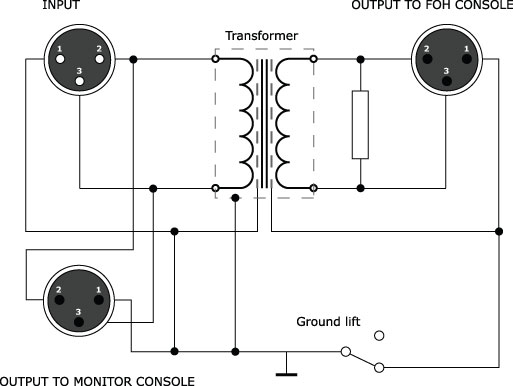

ahaaaa fajn, hm k pisaniu neviem čo máte za problém . pišem svojim jazykom :) tak ako vy
ja tiež niečomu nepochopim na prvu šupu :p
bude mi teda stačit toto zapojenie ? a pripadne ake hodnoty rezistora tam mam dat
alebo ho jednoducho vipustit ?
