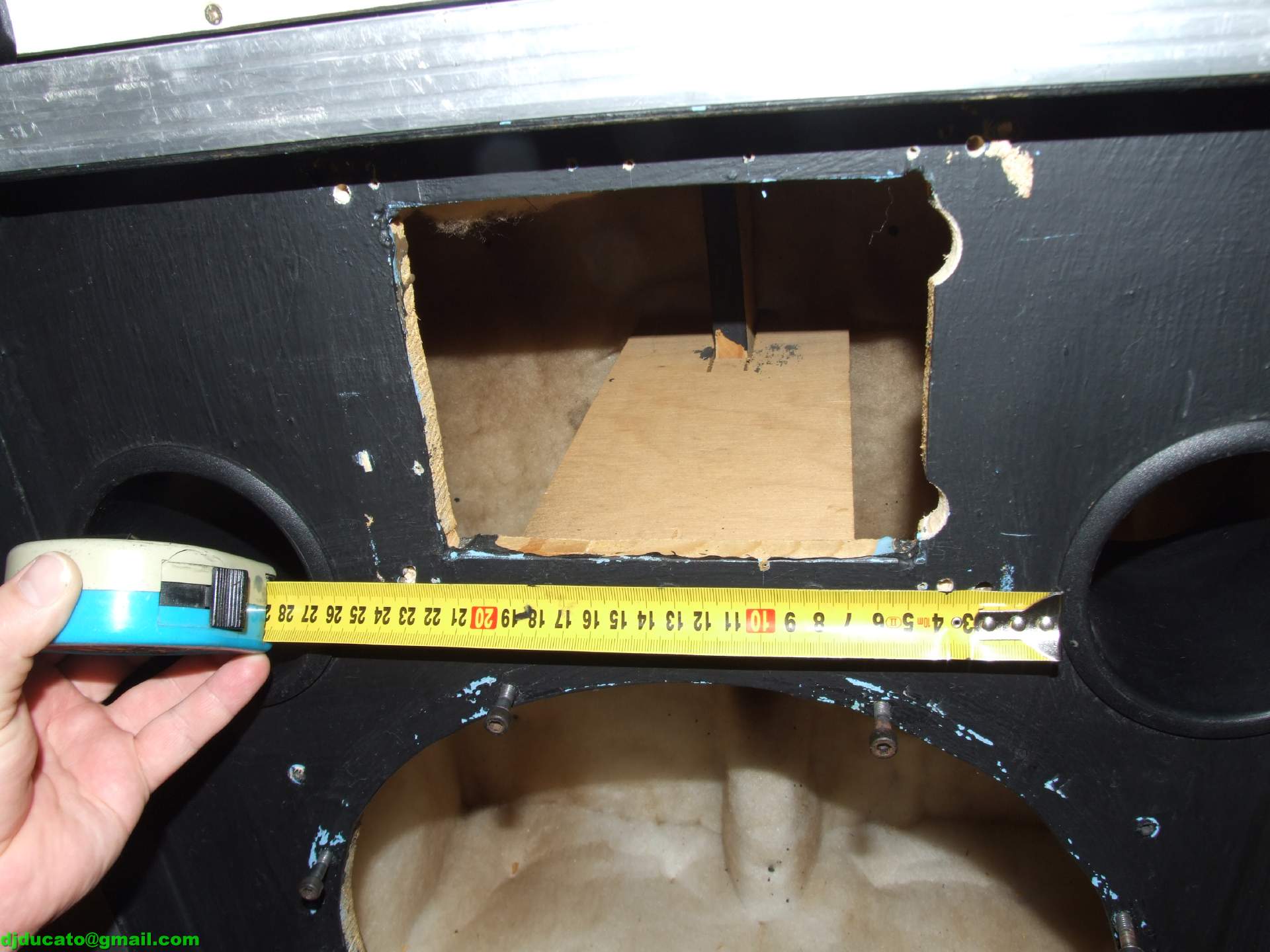

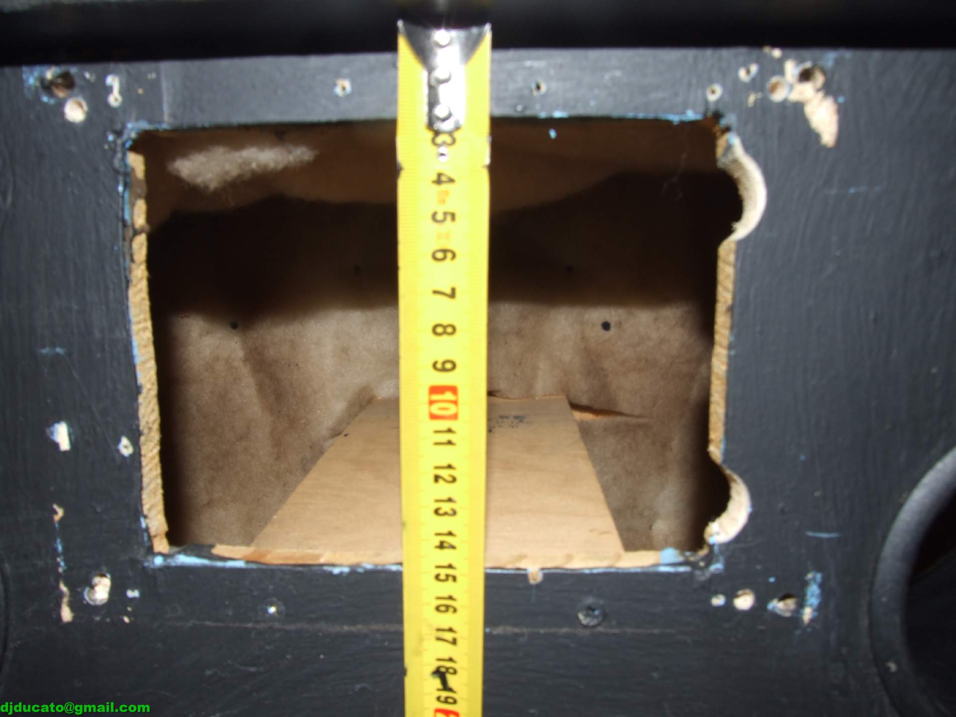

Tak ta HM25-25 by sa mala vojsť, otvor má: 235x125mm.. Ale to je asi maximum čo tam vojde.. :( Pripájam foto z metrom..

On je tam hodně široký ten okraj pod hliníkovým profilem (vypadá to až na nějaké 4cm ??) a samozřejmě vadí i ta vzpěra. A1060u je výškově v pořádku, ovšem zasahuje do basreflexů. Něco se z ní dá oříznout (rovné okraje mají minimální vliv), něco se dá oříznout z okraje basreflexu, ale zřejmě by se všechny ty díry protnuly a přední stěna by byla jak ementál. A7570 ani 7570u se nejspíš se vzpěrou nevejdou (15" by možná tak nevadila). Jsou menší horny, ale není s nimi asi nic vhodnějšího odladěno, takže při zachování beden by se asi muselo zase dolů s rozpočtem a osadit třeba tohle, to je na basech schopnější než všechny verze EM151 (driver je 16ohmový):

Ten okraj má len 2,6cm.. Dalo by sa ešte urobiť tak, že by som celú prednú stenu dal vyrezať s DTD a len by som tu starú prekryl a vyrezal inak diery.. Ale neviem či je to veľmi rozumné.. S tou vzperou aj tak nič iné nevymyslím a jedine by som mohol posunúť basák trošku nižšie a možno inde vyrezať BR.. No asi lepšie bude to osadiť tou Kappou..
