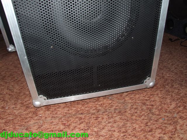

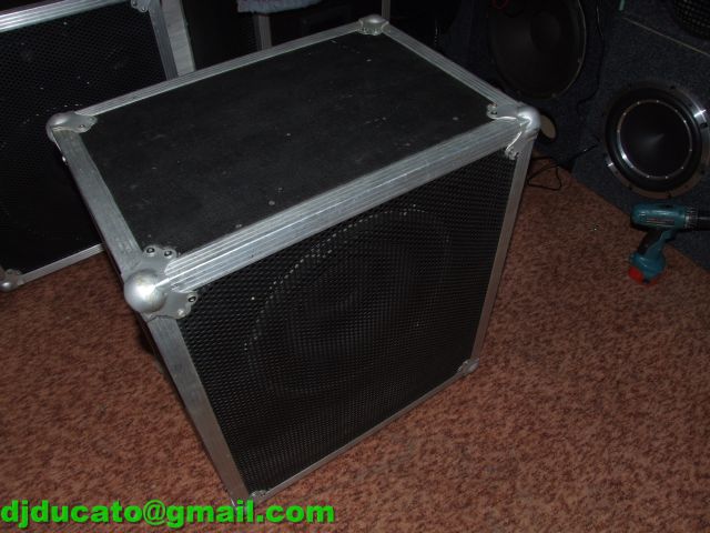

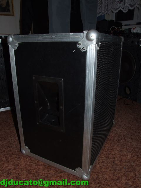

Skus dakde hodit fotku tej bedne 60x60x40 mi pride dost netypicke. Z tych rozmerov vide cisty objem cca 100l pre 15" je to aj dost pokial sa vyberie spravny repro, co si poradi aj z mensim objemom. Je otazne kde je naladeny BR najlepsie je to skontrolovat meranim imedancie, pripadne aspon nasimulovat ako to vychadza.
Problemom moze byt aj zosilnovac.
Nahoru
Odpovědět s citací
 Předmět příspěvku: BSA BL-15 vs. Alphard PS 15..??
PříspěvekNapsal: čtv 09. úno 2012 20:09:43
Offline
Registrován: stř 08. úno 2012 8:27:14
Příspěvky: 158
Takže tu sú odfotené tie bedne.. :) Snáď to pomôže.. Zosik používam Omnitronic P-2000 + crossover Behringer CX3210.. Bedne sú vytlmené cca 2cm hrubým niečim čo vyzerá ako tlmiaci materiál.. :) Môžem poprípade odmerať aj vnútro bedne + presné rozmery tých dvoch otvorov dole ak to pomôže.. :)

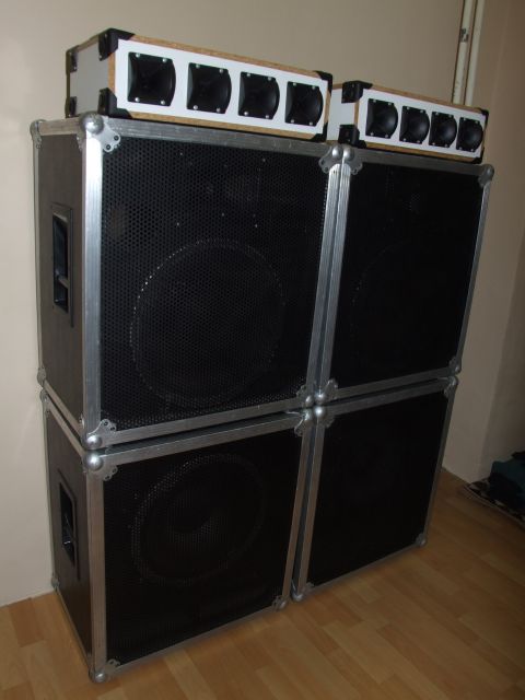

A ešte sa chcem opýtať, aký reproduktor by sa najviac hodil ku výške Eminence APT50 ? Myslím niečo aby ma nezabilo cenou, ale aby som bol spokojný.. :) Výhybka tam je zatiaľ CNP 02-2/18 (je to niečo od BS Acustic, ale netuším aká je deliaca frekvencia a ani či je vhodná k tej APT50ke + nejakému stredobasu..) Viac menej chcem aby som mal 2x satelity a 2x basy.. Pripájam foto aby ste si vedeli urobiť názor.. :)
