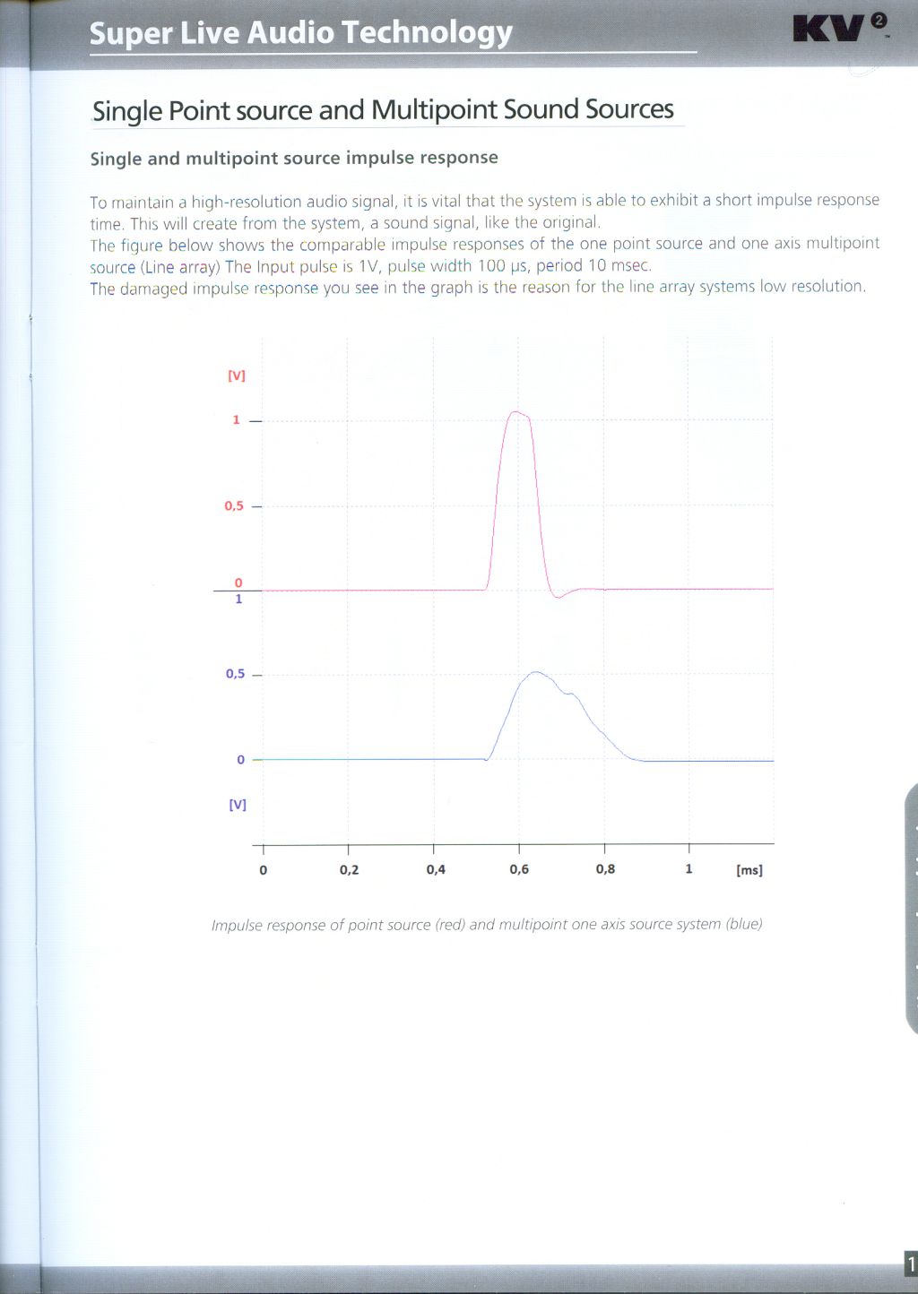

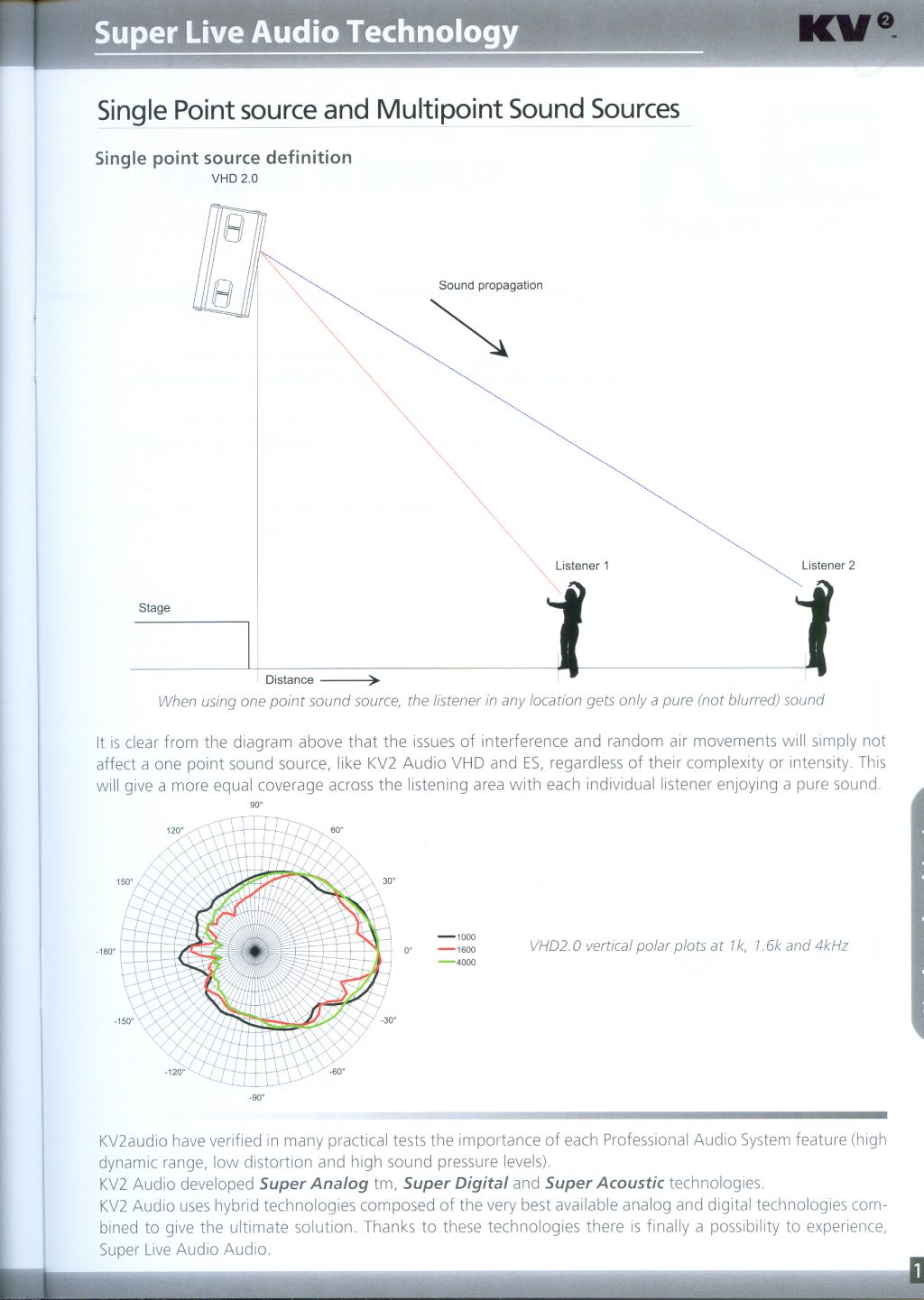

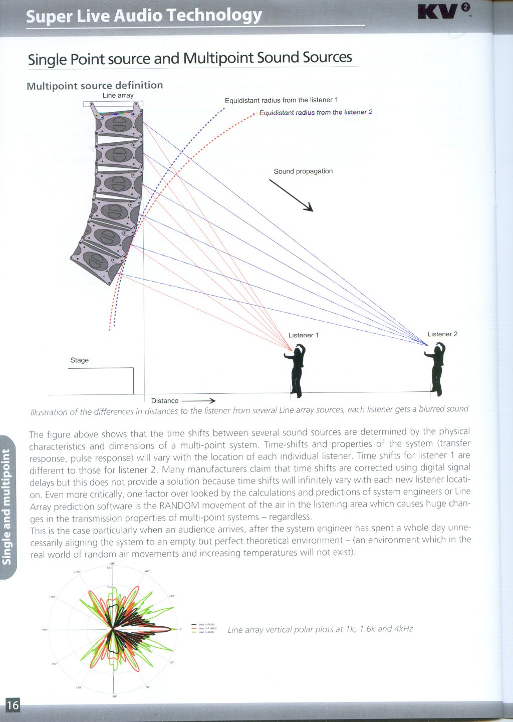

Přidám něco o teorii LA systémů (vícebodové) vs. "Single Point" (jednobodové)
Přílohy:
Scan0005z.jpg [ 95.29 KiB | Zobrazeno 701 krát ]
Scan0004z.jpg [ 142.4 KiB | Zobrazeno 714 krát ]
Scan0003z.jpg [ 178.56 KiB | Zobrazeno 714 krát ]

zalezi na interpretaci. Pan Krampera v uvedenem nakresu porovnava bodovy zdroj s vicebodoym, u ktereho je spatne napsano, ze se jedna o line array. Bedny na lezato a system, ktery se snazi vytvorit valcovou vlnu se lisi prave pouzitou technologii zaricu - vyrobci se ruzne priblizuji k virtualnimu bodovemu zdroji.

Fajn, a jak chceš řešit ty x metrové rozdíly ve vzdálenosti mezi bednama a vznikající fázové a časové posuvy? Selský rozum tedy velí že se to dá docílit jen s jednim bodovým zdrojem zvuku.
Samozřejmě že LA systém bude řvát víc, ale po pár max desítkách metrů jde do háje srozumitelnost. Takže pro správné porozumění se nebavím o kraválu který to vyvozuje ale o tom že signál který slyšim před bednama by se měl minimálně lišit se vzrůstající vzdáleností (vyjma hlasitosti samozřejmě)
Zřejmě jsi to nepochopil správně.... Imho pro rejpaly tohle nejni něco co by pan Krampera vymyslel.

Ten KV obrázek LA systému s posluchači je opravdu nesmysl a má to mnoho společného s konstrukcí systému a fyzikou. To co je tam namalováno platí pro stále více se rozmáhajících "LA" ve formě 4 a více boxů typu TT25 atd. s hornami 60x90 (90x90).
Do ilustrované situace se skutečné LA dostane.... Doporučuji nastudovat teorii LA dříve něž se pustíš do podobných diskusí, materiálu je na netu spousta.
Kramperův materiál jen ukazuje, jak lze polopravdu zneužít pro marketingové účely.

Jedno řešení tu ale přece jenom je. Pokud ten LA systém postavim do paraboly, pak bude hrát do jednoho bodu a teoreticky dobře protože vzdálenosti mezi zdrojem signálu (reproduktory) a posluchačem budou vyrovnané. To by ale platilo jen pokud posluchač bude v ohnisku té paraboly....
Ovšem za předpokladu že by pro danou vzdálenost byly přesně vyřešeny vyzařovací úhly jednotlivých částí LA. Doporučuju si to namalovat... Vyleze to samo

Pan Krampera takticky zatajil ve svých propagačních materiálech jednu drobnost.
Totiž výšková a středová sekce LA boxů má malý vyřazovací úhel, max cca 15° daný speciálně navrženou hornou, každý výrobce má svůj patent jak toho dosáhnout. Basová sekce se chová jako jeden zdroj, dílčí zdroje jsou blíž, než 1/2 vlnové délky.
Co se ohřevu vzduchu týče, je to pravda, opravdu se spousta energie vyzářené boxy nedostane do uší. Ale o to lépe to pak hraje.

No, i kdyby tomu nakrásně bylo tak i při 15st vyzařovacím úhlu (což u středů asi víc než těžko a u výšek míň těžko) se stejnak ty vyzařovací diagramy v určité vzdálenosti protnou a před ní to zas vytvoří díry....
Tedy pokud budu brát v úvahu tvoje údaje, tak ten obrázek jen natáhnu a jsem kde jsem byl...
Ono jo, hřeší se na to že způrměrovaně to v prostoru hraje docela dobře ale problém je že v každý místě jinak ... A posluchač vnímá zvuk ze dvou bodů blízko sebe /levý, pravý ucho/
Takže jako musim dát za pravdu že nějak to funguje ... Ale určitě to nemůže dosáhnout takových vlastností jako jednobodovej system.

Tak abychom si to ujasnili:
Pro menší akce preferuji jednobodový zářič. Slušná výkonná bedna hraje líp, než kapesní L.A.
Mimo specifické případy bude zvuk příjemnější. Ale to je můj názor a nikomu jej nenutím.
Velké akce 10 000+ se bez L.A. dělají komplikovaně a různé clustery trpí stejnými nemocemi, jako L.A., jen hrají obvykle hůř.
Správným vyúhlováním segmentů L.A. dosáhneš toho, aby na konkrétního posluchače hrál jeden, max dva boxy přímo. Samozřejmě vznikají oblasti, kde se různé frekvence odečítají nebo sčítají, ale dobře nastavený systém je právě tehdy, když do lidí hraje jen koherentní část výkonu.
Tedy ten "bordel" se děje nad hlavami posluchačů a opravdu se tam protopí část výkonu.
Pan Krampera správně vsadil na point source, nemusí vrazit obrovské náklady do vývoje line array horen, a je veliká poptávka po malých a středních aparátech, kde mají konvenční bedny pořád co říct. Ale jeho kopání do L.A. zavání obavou z obchodního neúspěchu v konkurenci malých L.A.
