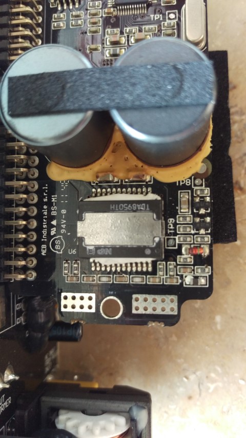

zelatina: TDA8950TH
MADMAX: Odpoveď som dostal takúto:
zahy: Poslal som ti SS

To TDA čko stojí 196 Kč .........
Ješte so podívej ve tvém okolí po normálním servisu na všechno. S tímhle by si měl poradit asi kazdej, nebo alespon by zjistil závadu ( DSP, zesilovac, napájení ) krom DSP se nejedná o nic "tajného" nebo neopravitelného.

Cena je úplne v pohode, len ja to v mojich podmienkach a skúsenosťami SMD nevymením, to nie je šanca.. Servis v De ktorý to opraví mení kus za kus, čiže žiadne prespájkovanie TDA.. Čo sa týka napájania, to som meral, do modulu zosilňovača ide ±30V, takže to vyzerá na to TDA..

Myslím že když už ste se dobrali k tomu, že je mrtvý asi ten zesilovač, tak by asi nebyl takový problém přepájet to doma bez nějakého SMD kouzlení. Teoreticky sice může být mrtvé něco jiného, ale podle popisu "půjčil jsem to" bych maximálně ťuknul jehlou na piny vstupu, jestli se neozve lupnutí a šel bych do něj.
Tenkýma štípačkama bych odstříhal jednotlivé nožky (dá se i lámacím nožem, ale bacha na plošňák), vyndal TDAčko, s pinzetou odpájel jednu nožku po druhé, očistil a nadělal nové kapičky, potřel pájecí pastou nebo kalafunou, zapájel nové TDAčko, zbytek cínu odsál licnou, proměřil jestli nemám mezi nohama šlus a šel bych hrát. No a mezi tím udělal tu druhou. Jo a pokud bych neměl nic jiného než trafopájku a chtěl se do toho pustit i tak, tak bych si nohy toho TDAčka pro sichr třeba promotal drátkem, než bych ho tam pájel. Možná se to celé bude trochu blbě dělat, když je ta deska nerozebiratelně kolmo na tu hlavní, ale co už, když to nehraje a profi oprava je moc drahá.

mkarr: skúšal som to s tou ihlou a nič, proste ticho.. Sám sa do toho nepúšťam, predsa to SMD je na mňa veľa..
zelatina: idem dnes večer na otočku na SVK, tak mám dohodnutú opravu u jedného chlapíka ktorý je dovozca a servisman pre dB slovensko, tak snáď mi tam on pomôže.. V každom prípade dám vedieť ako som dopadol..

Čiže oprava vyšla na 130€/kus.. Bolo mi odporučené vymeniť komplet celé moduly.. Hlavne že už to hraje..

Blaha: ci sa týka opravy v CZ na nete som našiel ten kontakt, tak som písal, myslel som že to je oficiálny servis.. Áno v Nemecku je oprava za 100€, ale iba ten zásuvný modul.. A áno riešim to sám, no faktúru dostane kolega co ich odpálil.. Btw: ze vraj to poškodilo kolísanie v sieti, už mali par takýchto prípadov..
Zahy: išlo komplet celé plato, ze to je najlepšie a mam na to záruku 2 roky.. Staré plato mi dali, čiže sú určite nové..
