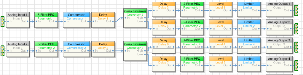

Trochu som skusal nejake nastavenia a fakt sa to bude musiet nastavovat vsetko naostro s aparaturou inak to nema zmysel. Mam len trochu problem ako nastavit preset, nastavim 1 a ono to urobi na vsetkych 24. Ako to mam urobit aby to ostalo iba na 1 a na druhom by som mohol nastavit nieco ine

Ano, to mi je jasne, ale ja som myslel jedno zapojenie. Ide o to ze ked menim nastavenia limiterov delay a EQ tak mi to zmeni vo vsetkych presetoch. Neviem prist na to ako to nastavit na kazdy preset zvlast.

Tak jsem si s tím zkoušel trochu hrát a je to takto:
- Vytvoříš si zapojení, to už máš.
- pak si zobrazíš seznam presetů, to je to okýnko s 123 (v bloku s vytížením procesoru, výběrem modulů, atd.), zobrazí se vlevo pod seznamem projektů
- uděláš si nastavení EQ, delayů, atd. pro preset
- pak vlevo v okně presetů klikneš na ikonku okna/modulu s fajfkou, vypíše se ti tam seznam všech modulů
- ty můžeš promazat a nechat jen ty u kterých chceš měnit parametry
- pak dáš 123 Store preset a vybereš do kterýho se má uložit
- pro další preset smažeš všechny moduly ze seznamu, provedeš změnu parametrů
- znovu načteš a uložíš pod další číslo
- tohle budeš pravděpodobně dělat průběžně
- presety si pak voláš přes 123 recall preset
