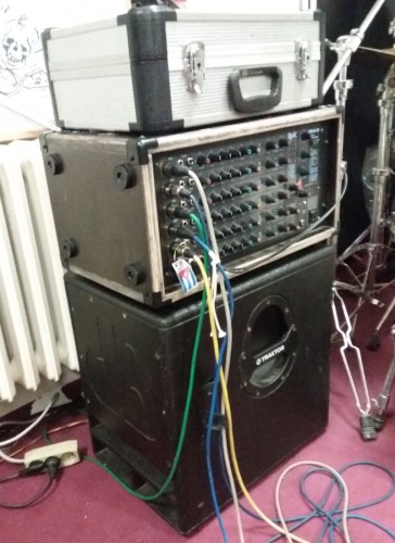

Koupil jsem aktivní subbík dB SUB12 (400W, cross na 100Hz), ale s hi-fi reprákem Magnat AD300, který hodlám vyměnit za nějaké PA repro z druhé ruky (hraje to teď tak akorát na doma).
Původní repro je AEB-SW-12-8-64 (mám nabídku na nový kus za 2500,-), takže řesím jestli tam dát něco levnějšího z druhé ruky jako Fane Sovereign 12-300 nebo Eminence Delta 12 LFA NEBO jestli tam nepořídit v podobné ceně kolem 2,5tis. zrovna něco o třídu lepšího? Mám např. nabídky z druhé ruky na RCF L12P300 nebo Beyma 12 G350.
Dejte vědět, co by tam pasovalo a mohlo to posunout tenhle malej subbas vejš. Díky

Nevím zda někdo bude mít konkrétní zkušenost. Asi jde o nějaký bandpass navíc s vlastní DSP tak proč tam nedát to na co je konstrukce a elektronika odladěna. 2500 je fajne cena.

Oni v tech firmach asi maji inzenyry proto, aby meli komu platit. Basy se vzdy ladi pro nejaky reproduktor a nejde tam jen z legrace strkat jiny.

Z tých vymenovaných repro pre bandpass je najlepšou voľbou RCF L12P300. Výmena za originál bude rozumnejšie.

Díky za příspěvky. To původní repro AEB-SW-12-8-64 je plecháč, jaký se dá v téhle "střední" cenové třídě očekávat. Bohužel jeho parametry natož měření jsem nesehnal. Proto ty myšlenky subbík trochu nakopnou třeba lepším/citlivějším reprem. To o ladění repro-box je mi jasné, DSP to žádné nemá, jen aktivní cross a limiter, analogovej konec. je to 20 let stará bedna.

Tak jen abych to zakončil, tak zvítězila moje paličatost a lakota, proto jsem do bedny nainstaloval nikdy neosazené RCF L12P300 za 1500,- Bylo potřeba zvětšit otvor pro repro i převrtat díry na šrouby. Jsem s výsledkem spokojen, hraje to podstatně lépe než s Magnatem, který si vzal nějaký nadšenec na subwoofer do kufru do auta za 500,- Celé to nakonec vyšlo na 5tis. takže to nakonec považuju za happyend :D
