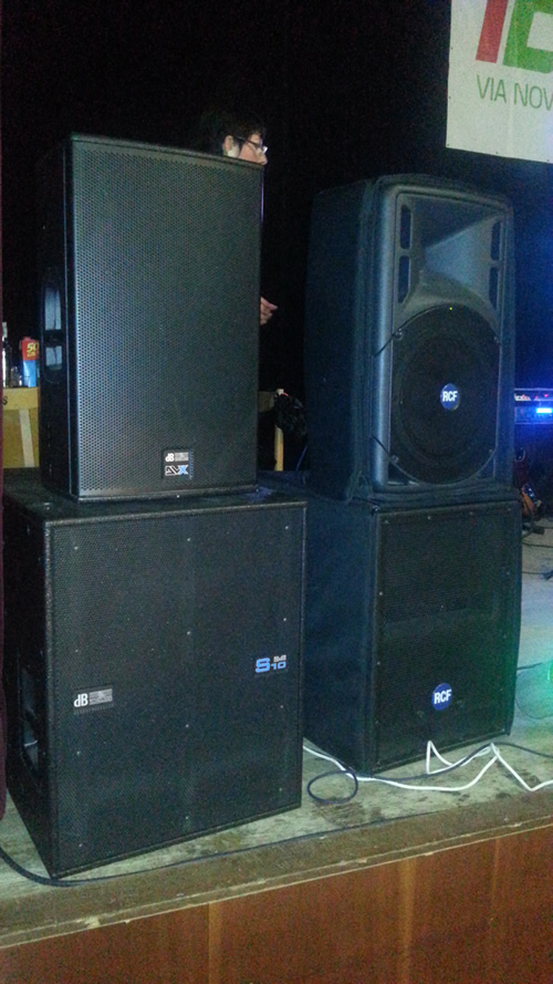

Srovnávat DVX D12 s řadou ART od RCF nelze, je to vyšší řada dB vs. nižší řada RCF, dřevo vs. plast, jiné zesilovače, jiná repra. Zrovna o tomto víkendu měl kolega akci, kde vedle sebe bylo DVX D12 a RCF ART R322, rozdíl byl obrovský. Řadu RCF ART lze srovnávat s řadou dB Opera. Ještě jeden postřeh - DVX D12 funguje skvěle i jako monitor.

Sorry, ale toto je poněkud zavádějící. Nemontoval bych se do toho, ale obrátil se na mne jeden člověk, kterému někdo někde tluče do hlavy, že DVX je vlastně RCF TT, ale za poloviční cenu. DVX je v RCF jednoznačně nejlépe srovnatelné právě s ART a to s řadou 72X. Kromě rozdílu v materiálu skeletu a příslušně nižší ceny RCF jde o zhruba (možná i přesně) stejné osazení reproduktory a zesilovači.
Ano, ART322A je jednoznačně slabší, ale to mluvíme o bednách, se kterými kdysi RCF ty plastovky začínal, ne o současné produkci.
