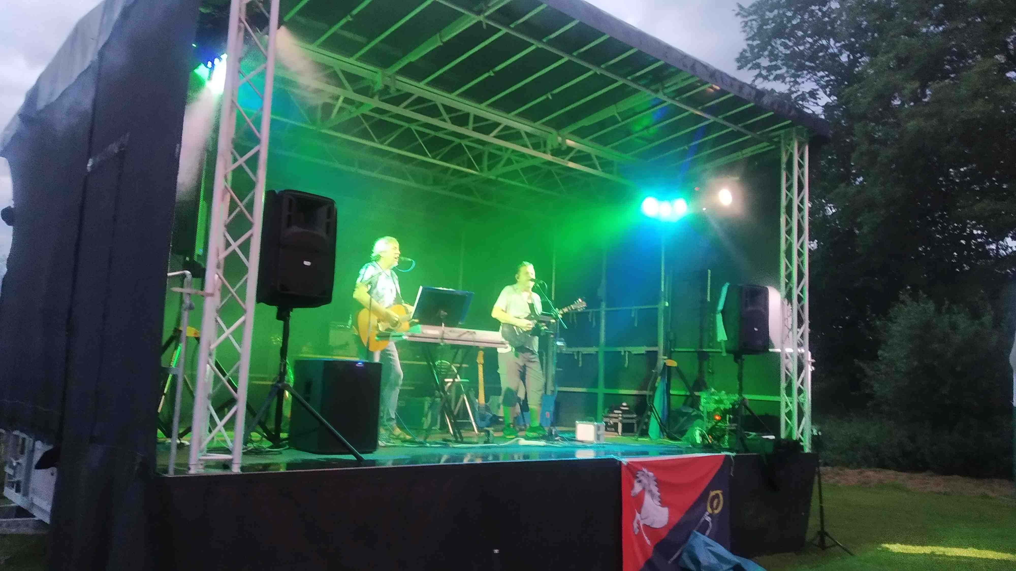

Já svítím výhradně pro náš "oslavový orchestr" (klávesy, 2 kytary, 2 zpěvy (2 lidi)), takže to mám trochu jednodušší. Svítím ze stativů zprava a zleva, přičemž rampy na stativech mají čtyři pozice a jsou rozdělitelné na dvě poloviny, kvůli skladnosti. Na rampách jsou napevno 1xLED PAR, 2x mini LED wash hlavičky a 1x mini LED spot hlavička. A když je místo, tak do ramp zepředu zasunu ještě jeden díl na kterém jsou bílé LED PARY na svícení, jak s oblibou říkáme, do xichtů
Do PARů na obou stranách jsem trochu zavrtal a osadil je bezdrátovými přijímači DMX z Aliexpresu. Jak jsem již nastínil v příspěvku o pár kousků výše, světla řídím programem Music Visualization, který si umí z muziky vycucat různé "příznaky" a pomocí jich, případně jejich kombinací, spouští přednastavené scény, nebo chase. Díky tomu nemusím do světel zasahovat a každá písnička je odsvícena jinak. Pro manuální zásahy do běžícího programu mám připojený MIDI kontroler KORG nanoKONTROL studio. Pro MV mám vyhrazený stařičký notebook s WIN7 (program hravě zvládají i XP), který jsem tímto zachránil před vyhozením. Ovládat světla a zvuk z jednoho zařízení se mi moc neosvědčilo, tak mám na vše samostatné zařízení, přijde mi to praktičtější. Stejně jako ovládací prvek. Fader je fader a když není ten, tak alespoň šmudlat displej prstem. Hledat na stole myš, když potřebuju rychle za něco zatáhnout, pak hledat na obrazovce kurzor, přepnout aplikaci,... to je vyslovený diskomfort, to si raději připlatím a zapojím o pár kablíků víc
Výstupem z notesu je USB>DMX převodník od dodavatele SW (s jiným nepracuje). Tento převodník mám zabudovaný v krabičce spolu s bezdrátovým vysílačem DMX, opět z Aliexpresu. Vše pro světla, tedy notebook, MIDI kontroler a převodníky, je napevno zabudováno v kufru a stačí jej jenom položit na stůl, odklopit víko, zapojit potřebnou kabeláž a stisknout tlačítko Power na notebooku

Pokud dám 3+3Ks wash v 16k režimu tak je to 32kanálů a cca dalších 32 na xicht a už se nevejdu ani do Basic. Když máš ty xichto takto z boku viz. foto vidí do not a nejsou oslněni muzikanti? Já zvažuji tu traversu před podiem kvůli místu a osvětlení shora a zepředu. Jo a s tím nadšením to taky se mnou nebude tak žhavé - spíše je problém, že nejčastěji se hraje a nad hlavami muzikantů svítí 2ks 60W žárovek a aby viděli do not musí mít LED tykadka. U divadélek používám 2ks 20W LED van zepředu jako Lowend řešení....

Ty bílé z boku stmívám, aby to bylo tak akorát. Do not si ten u kláves svítí LED páskem na spodku stojánku a ten s kytarou je technologicky dál, má noty ve 12" tabletu. Třímetrovou rampu jsem kdysi používal zpředu taky, ale blbě se to převáželo, každé světlo se muselo věšet samostatně, drátování taky na prd. A co si budeme povídat, hostům našich produkcí jde o něco jiného, než o světelnou show ala PinkFloyd, takže stačí sem tam bliknout a hlavně se moc nenadřít

Ano, na každé straně jeden. Jsou to snad ty nejlacinější LED placky z Číny, ze kterých jsem vyházel jednotlivé R, G a B LEDky a nahradil je bílými 1W LEDkami. Takže cca 18W.
