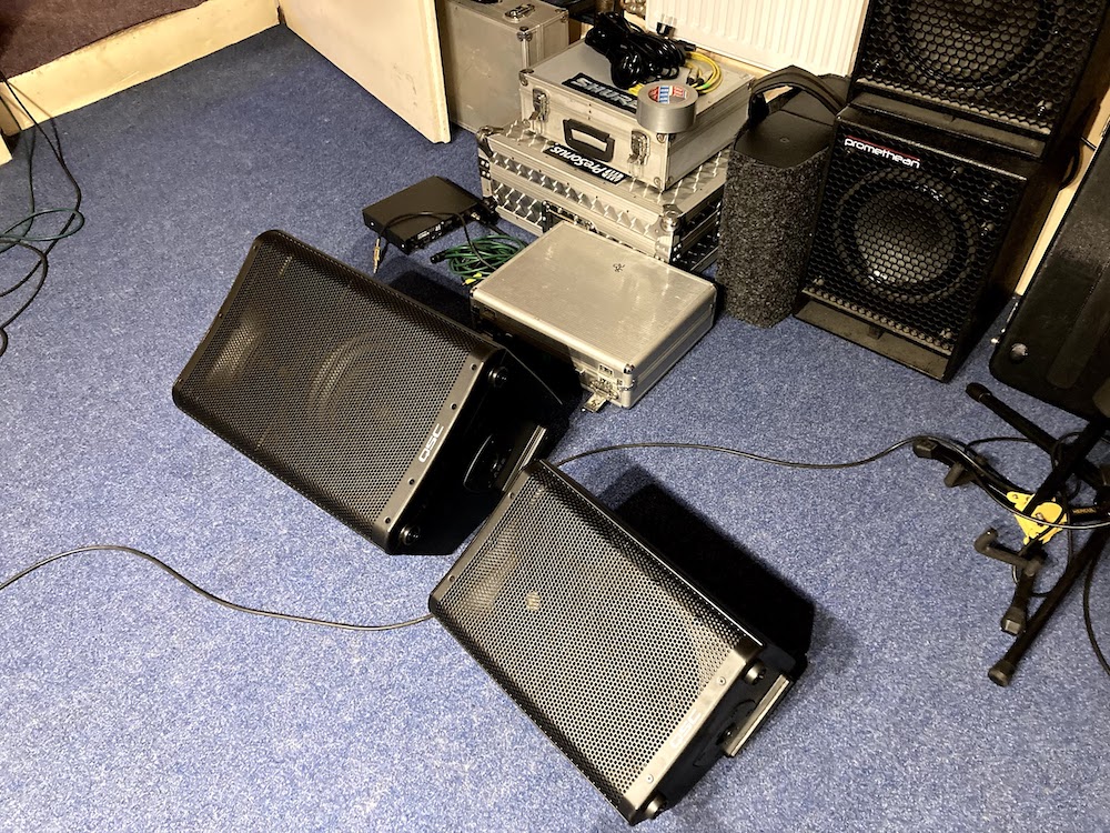

Nedávno jsem udělal malý srovnávací testík:
RCF710
LD ICOA 12A
Presonus AIR 12
RCF 710:
Je to silné, ale na středech vykradené, divný hrb na 200hz , zdvyh v poslední oktávě a o dost od 4khz snad o 5db.
Zní to nevyrovnaně. Ale sílu to má to zase jo. Pro DJ to bude rozumná volba. Ve velké hlasitosti je zvuk už hodně slitý do sebe a nečitelný.
LD ICOA 12A:
Hodně slušné za ty peníze! Středy daleko lepší než RCF, Krásně čitelný zpěv, vystrčený dopředu, Při plném vybuzení do Limitu stále čitelný projev zvuk se nezačne slévat. Basů není tolik kolik by jste čekali od takhle velké bedny , je potřeba jim pomoci EQ. Je to už větší a těžší bedna s tím je potřeba počítat. Ale za ty peníze celkově překvapila. Akustický výkon je v pořádku, hraje nahlas není třeba se bát. Taková surovější tvrdší bedna ze silnýma středama, vhodné do okresního bigbítu na menší akce. Vůbec bych se toho nebál.Nebo jako luxusní odposlech díky koaxiálnímu uspořádání. Malinko je tam utopený prostor nahrávky a reverby. Díky vystrčenějším středům. Ale to na Live bigbít je uplně fuk
AIR 12:
Měkká a hodná bedna s velice příjemnými výškami. Už jsem ji tady na fóru popisoval. Basy jsou přesné a umí těch basů docela dost. středy jsou zapuštěnější oproti ICOA. Celkový projev je opravdu takový měkký a hodný.
Po týdnu mi přišly ještě QSC CP8 a CP12
Překvapení je CP8 přátelé to je neskutečně povedená bedýnka! To hraje tak krásně rovně, přesně a nahlas. Veliké překvapení!
Nejlepší z 8" beden co jsem kdy měl. Poslouchalo nás to víc zvukařů a schodli jsme se na tom že je to TOPka.
Je krásně příjemně ostrá , všechno tam je. Krásný prostor, Reverby. Paráda. Líbí se mi daleko více než EV ZXA1.
A umí být opravdu hodně silná. V kombinaci z 12" basákem EV ELX200-12SP nádherný kompaktní PA systém.
QSC CP12
Bedna je to krásně kompaktní je velká jako RCF710
a přitom je tam 12" to se mi jako minimalistovi hodně líbí.
Zvuk je celkově mohutnější na spodních středech a basech oproti CP8 to je jasné. Zvukový projev na středech a výškách má podobný jako CP8. Ale přece jenom něco tam je kolem 800-1200hz co mi vadí a musím malinko sundat dolů. Výkon je dostatečný pocitově silnější než RCF710. Zvuk se i ve velké hlasitosti nerozpadá je stále čitelný a nezkreslený to se mi na obou QSC líbí. A ty jejich obaly do deště jsou skvělý. Takže změna je život a AIR12 šli do světa a zkusím to chvilku teď s QSC.
No už aby ty akce začali...
RCF710
LD ICOA 12A
Presonus AIR 12
RCF 710:
LD ICOA 12A:
AIR 12:
QSC CP12
