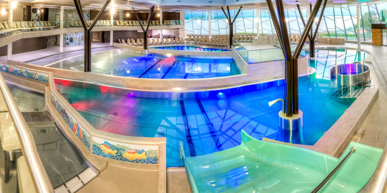

Potreboval by som poradiť s ozvučením do bazénovej haly.
Ozvučuje sa zvyčajne z terasky/pódia medzi bazénmi.
Aktuálne na nenáročné akcie používajú RH Sound PP0312 s ktorých jedna viac-menej funguje a druhá viac-menej nefunguje - potenciometre v ťahu na oboch cena opravy im zapískali takmer cenu nového repra. Nespoľahlivé, ťažké, zvukove horšie.
Na väčšie akcie sa požičiava 2x EV ZXa-1, čo je zvukove lepšie výkonové ani o veľa nie než tie RH, no nie sú k dispozícii stále tak musia vystačiť s tými RH a to je ... nič moc. V závislosti od hlasu je občas problém s dobrou zrozumiteľnosťou ale to je najskôr s titulu že nemá možnosť EQ. Tiež z 2ks to nehrá rovnomerne dookola, taktiež na cvičenie v bazéne je to na hrane výkonovo a cvičiteľky by chceli viac no už bliká clip. Veľkosť je však ideálna.
Plánujú zaobstarať niečo výkonnejšie/lepšie s čím by dokázali ozvučiť ten priestor bazénovej haly rovnomernejšie, dôležitá je zrozumiteľnosť reči, odolnosť voči prostrediu 30°C a vlhkosť nad 70%, malá veľkosť/hmotnosť. Basy nejako extra nie sú nutné aj tie ZXa tam celkom stačili, nakoľko dunenie (ale aj celkovo) sa tam dosť ozýva. Jedná sa o ozvučenie počas akcií nebude to tam napevno, podľa potreby sa to bude presúvať vonku alebo do iných častí.
Bazénová hala má kruhový tvar s priemerom asi 40m, pódium je cca 2/3 od vstupu.
Čo sa týka signálov tak sa používa PC alebo mobil/tablet + bezdrôtový mikrofón. Dobre by bolo ak by sa to dalo rovno pichnúť do bedne + keby tam bola aj nejaká možnosť korekcie zvuku. Prípadne nejaký malý mix pult k tomu (asi digitálny ten by umožňoval to viac ukorigovať). Blutetooth by bola výhoda ale nie je podmienka.

Urcite by som siel do vacsieho poctu malych bedni. Konkretne tie zxa1 su velmi dobre. Ale bolo by ich treba aspon 4, mozno aj viac. Ozvucovat taketo haly 2 vykonnymi reprakmi je uplny zabijak. V tomto pripade treba ist po zrozumitelnosti dobrym pokrytim. Velky yvykon z jedneho miesta bude znamenat zvukovu gulu aj keby ste tam dali Meyer za 10000e.
Pult by vam mohol stacit aj Behringer Flow8. Da sa na to napojit hocico, aj modry zub.
Co sa tyka odolnosti (teplota, vlhkost) tak to moze byt problem. Neviem kolko toho znesu tie zariadenia co som spominal, vo vseobecnosti sa taketo instalacie robia tak, ze sa tam daju nejake repraky s odolnostou voci vlhkosti a vsetky ostatne zariadenia (zosilovace, mix, prijimace, player, ...) su mimo bazenovej haly v standardnych podmienkach.
Neviem ci ma ist o pevnu instalaciu alebo sa budu tie repraky a spol rozkladat vzdy len na akciu. Kazdopadne uz som videl pult ktory sa braval do plaveckej haly len tak obcas a po 3 rokoch uz odchadzalo na nom vsetko co mohlo. Ale zase bol to Behr Xenyx.

V bazénové budově spíš neexistuje místnost se standardními podmínkami. Spíš mám pocit že ještě venku na schodech ke vstupu bývá zrezavělé nerezové zábradlí. Ale jinak souhlasím. Víc malých bedýnek s dobrou srozumitelností a nenechat zvuk přerůst hlasitostí tak, aby se začal nějak víc odrážet.
Kdyby se mělo jednat o stálou instalaci, řekl bych že vlhkuvzdorné repráky ze stropu, ale pokud to má být mobilní, viděl bych to klidně na několik sestav typu Bose L1. Jen je tam nešťastné to prosklené zábradlí. Za to subíky nepostaví a i samotný reprobox se bude muset zvednout nad něj, nebo za něj z vnějšku. A dávat elektrické zařízení nad vodu s plavci, no nevím jestli bych za to chtěl být zodpovědný. A pokud by to bylo jen na jednotlivé akce a bylo by suché místo kde to nechat odvětrat a skladovat, měla by kdejaká technika vydržet dočasně vlhkost. Když se zvučí venku v dešti, tak je vzdušná vlhkost blízko 100% a pak se všechno co mělo být v nepormokavých obalech stejně ještě usuší, poťáky se dají na nulu aby to případně nepráskalo uprostřed dráhy a jede se dál.

Nebude to tam na trvalo. V lete zvyknú byť celodenné či víkendové akcie 2x mesiaca, mimo sezóny tak 1x do mesiaca celodenná plus občas nejaké to cvičenie v bazéne na hodinku. Zvyšok času to bude stáť v/pri serverovni kde sú podmienky podstatne lepšie. Tie ZXa posledné 3 roky často stoja tu, majiteľ ich zoberie keď ich potrebuje...majú tuším 6 rokov a zatiaľ sú poťaky OK.
Ja som to presne tiež navrhoval viacerými boxmi. Firmou čo nám robila ozvučenie sauny boli odporúčané Yamaha DZR10, tie však 4ks vychádzali skoro 6 tisíc, takže boli by max 2ks, nakoniec sa mi to podarilo uhrať na 2ks RCF 910 AX + 2ks 910-A, aj keď skôr som chcel 2 nejaké silnejšie a 4ks niečoho menšieho - slabšieho (uvažoval som nad Alto TX308, dB B-hype8 a pod.), no chceli mať 2 "plnohodnotne" zostavy, kde by sa dal pripojiť mikrofón+hudba, keďže občas sa súčasne zvučí aj vonku aj dnu. Ako lacnejšiu alternatívu som mal 4ks JBL EON 710 resp. ešte lacnejšiu 2x EON 710 + 2x IRX108, ale odsúhlasili tie RCFka. Dúfam že to bude dobré.
Keď sme pri tom navrhoval som aj trvalú inštaláciu, buď prekopať ten panikový rozhlas, rozumnejšie umiestniť repra a dať tam dačo zvukovo kvalitnejšie (teraz sú tam IC Audio nejaké skrinky s 4 alebo 5" - zatiaľ 9 rok fungujú), alebo urobiť samostatný systém. Navrhoval som 2ks EVID-S8.2 pred ten veľký bazén a potom po pavlači ešte s každej strany po 2-3ks 4.2. Asi by sa to museli riešiť 100V rozvodom, keďže jediné miesto kde je rozumné umiestniť zosilňovač je serverovňa a to by bolo cca 80-100m kábla ku krajnému. Al to by asi neprešlo z hľadiska dizajnu aby niečo narúšalo ten betónový pás naokolo.
