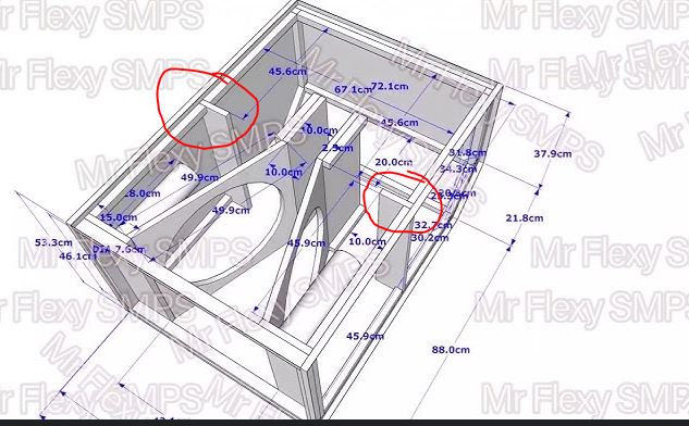

SB1000 PREPAZKA ZA NATRUBKOM
Libor Hanulay
Příspěvky: 13
Registrován: čtv 08. úno 2024 10:13:13
Příspěvek od Libor Hanulay » stř 29. kvě 2024 17:03:54
Chcel by som sa poradit. Mozno mate niekto skusenot stym ze zatial na vsetkych kopiach SB1000 co sa mi dostali pod ruku chyba prepazka za natrubkum 10cm siroka. Podla mojho nazoru je to uz prvy rezonator nastavujuci protivahu reproduktoru a tym ze tam nieje tak sa skor dostavam na X-MAx. Toto je moja domnienka no mozem sa mylit preco ludia ktory robili velmi slusnu a predciznu robotu pri kopceni, tento detail vynechavali.
