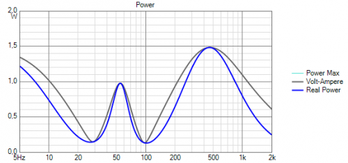

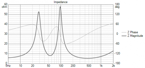

Jen pro doplnění k tomu co jsem psal výše:
Graf reálného odběru reproduktoru při 2,83V: B&C 12NDL76 8Ohm, 40l bassreflex 55Hz A impedanční křivka V pásmu cca 250Hz-800Hz příkon do reproduktoru stoupá až na 1,5W. Impedance v tomto pásmu klesá relativně nízko pod jmenovitou impedanci. Díky tomu citlivost v tomto pásmu stoupne až o 1,5dB.
BTW jistě jste si všimli, že naprosté většině novějších středobasů se moc nechce do basů, pokud se jim nepřidá na korekcích? Přiložené grafy to myslím vcelku dobře vysvětlují. Impedance na nižších frekvencích neklesá pod nominální impedanci (někdy může být i klidně vyšší), na frekvenci ladění BR cca odpovídá nominální hodnotě. Což je zcela přesně odvrací i na příkonu na těchto frekvencích. Zjednodušeně řečeno hraje na středech víc, protože tam jde víc výkonu. Čím bude mít reproduktor silnější pohon a potažmo nižší Qts, tím je tento efekt vyšší. Je tedy třeba víc ekvalizovat, což částečně není problém, neznamená to víc výkonu, ale znamená to, že zesilovač musí být schopen dodat dostatečně vysoké napětí, aby tam ten výkon dostal. A to může být problém. Což může být také jeden z důvodů použití reproduktoru s vyšším Qts v TT25A II. Tedy ono Qts 0,33 není nijak vysoké, spíš 0,21 je extrémně nízké.
Poslední dobou sleduji u nových modelů reproduktorů spíš odstup od extrémně nízkých Qts. Osobně jsem vždy dával přednost spíš reproduktorům s trochu vyšším Qts.
