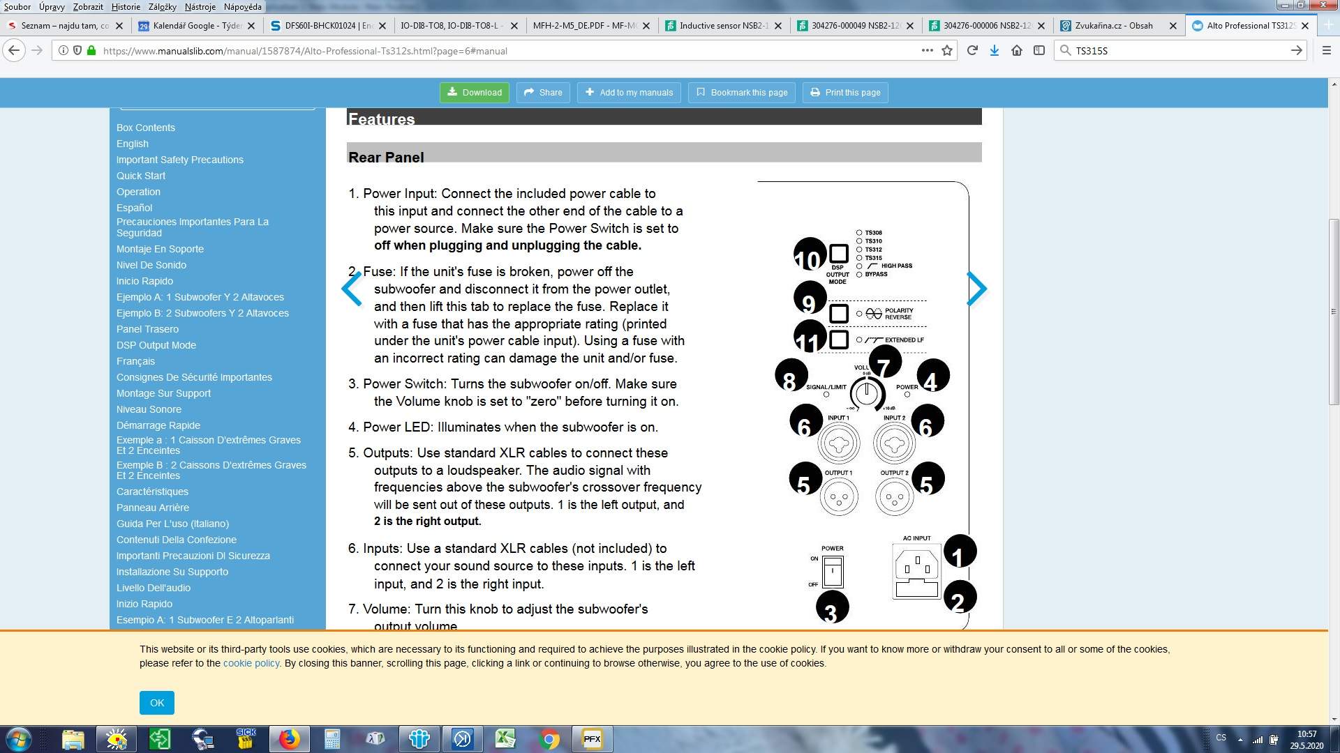

Mám TS318S a nemyslím si, že by byl rozdíl v zesilovačích a jejich zapojení. "Na zádech" má přepínač DSP pro Alto satelity, Hi-Pass a Bypass. Navolím-li Bypass a připojím za sub další aktivku, dostane tato další opět "plnotučný" signál a tak dále a tak dále... na posledním subu si navolím, jaký satelit za ním je a ten již dostane "polotučný" (bez spodků).pretože TS315S nemá linkový výstup na pripojenie ďalšieho subu.

Ano, je táto možnosť. Dá sa to týmto spôsobom reťaziť. Dík za upozornenie. Iste dig. mix nie je nevyhnutne potrebný na garden párty, napriek tomu,že cenový rozdiel medzi XR18 a malým mixom nie je dnes veľký je posun v kvalite zvuku ale obrovský. To, že poskytuje XR18 16 vstupov, ktoré nebudú všetky využité nepovažujem za nevýhodu. Ako som už navrhol, predať všetky pasívne bedne, externé zosilovače, crossovery, EQ analógové mixy a za utrženú sumu kúpiť XR18 + 2 satelity rovnakej značky. Pred 5 rokmi som zvučil ešte malé akcie na obstarožný MX2004, na skúšku som kúpil MR12 potom MR18, ktoré využívam doteraz.PeBe píše: ↑pát 29. kvě 2020 10:55:38Mám TS318S a nemyslím si, že by byl rozdíl v zesilovačích a jejich zapojení. "Na zádech" má přepínač DSP pro Alto satelity, Hi-Pass a Bypass. Navolím-li Bypass a připojím za sub další aktivku, dostane tato další opět "plnotučný" signál a tak dále a tak dále... na posledním subu si navolím, jaký satelit za ním je a ten již dostane "polotučný" (bez spodků).pretože TS315S nemá linkový výstup na pripojenie ďalšieho subu.

tak to mi pak stačí to moje midi ne co mam ten reloop jockey III master edition ten má vystup 2x 6,3 symetricky? To je to samé co mi doporučujete, mikrofon tam taky jde připojit. No já teda nepovolím připojit nic než můj noťas, mám zase rad svoje bedny a není to zadarmo že jo. No a zvukovku teda nic nemam řešit a nebo stačí v tom mixu ? Já chápu jak propojit ty suby mezi sebou chápu i pak zapnuti cross a připojení vrchů. Jen právě když mám vývod 2x 6,3jack symetrické tak mám teda koupit jako že jeden symetricky 6,3jack na jeden symetricky XLR ? Takže mám koupit dva tyto
https://www.profi-dj.cz/zvukova-technik ... k3bmv0600/
kablíky a to na každou stranu do vstupu a pak full range zapnout a směr další sub pak zapnout cross a nahoru ? a takto dvě strany. chápu dobře?

Nejprve odpověď na druhou otázku: Ta LED (u Alto 315S) je zelená, když je tam normální signál. Jak to přetěžuješ, svítí červeně. Takže přidávej, až to začne jít do červena, tak uber .
