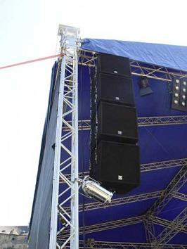

Ahojte
měl jsem možnost slyšet repro dynacord,a musim říct že to hrálo pěkně.
ale protože se do všeho teprve dostávám(big laik),mám pár otázek
jakto že se staví třeba 6x sada dynacord forum line, když to není technologie line array?
jak to je ?
pár odkazů s tech. daty, ale moc se v tom zatím nevyznám,ale tusim že to bude užším ůhlem vyzařování.něco jsem o tom četl.
http://cgi.ebay.de/Dynacord-Forum-Line- ... 5|294%3A50
jedná se opravdu o plán na dynacord F12 ?
http://images.google.cz/imgres?imgurl=h ... 8%26um%3D1
s aparaturou začínám,a rád bych si postavil něco co bych mohl postupem času rozšiřovat,
třeba na 4 x sada.
ted jsem odkoupil dva použité subbasy, osazené 18" 8ohm 600W ,byly dělané na zakázku,podle nich bych chtěl postavit další .
a taky bych rád k nim nějaké vršky.
no a líbí se mi ty sady od dynacordu,dá se to vůbec postavit ,napodobit ?
nebo neví někdo o plánech vršků vhodných k mým spodkům
a takových které by se daly rozšiřovat o další sady ?
jo a vzniká interference i u subbasů ???

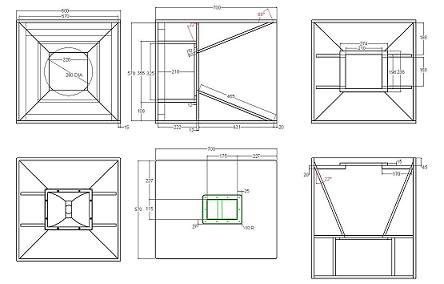

tak svoje dotazy trošku změním
něco jsem početl,a už chápu proč jich může být více.
ten plánek je opravdu na Dynacord F12
ale ted bych vás poprosil o pomoc s výběrem komponentů
nějaké hodně podobné,osvědčené,a levnější jak EV
nebo nějaká firma,která navrhe podobné osazení i s vyhybkama ???

počkej .. ty chceš stavět takovýhle PA .. jako biglaijk ? už si postavil naspoň dvoupásmovou bednu? Bez ohledu na to, eslis sis jí navrh sám, nebos to někde z netu vobšleh ...
Re: repro dynacord - stavba kopie
postavil jsem ze dřeva kde co .......CharlesBass píše:počkej .. ty chceš stavět takovýhle PA .. jako biglaijk ? už si postavil naspoň dvoupásmovou bednu? Bez ohledu na to, eslis sis jí navrh sám, nebos to někde z netu vobšleh ...
jsem vyučený houslař/kytarář ,,, takže se dřevem si rozumím hodně,
ale co se týče osazení a elektroniky,tak to jsem ještě hodně pozadu

Pokud sem si dělal rozpočet a kdekoliv se o stavbě reprobeden obecně dočet, tak to vychází za 50 % ceny za tu samou novou bednu.Nomi píše:proč ? no zatím věřím že postavim čtyři za cenu dvou použitých
Já teda rozpočtoval primitivní SW s reprákem 1x 18" v ozvučnivci tvaru kvádru se štěrbinovým BR - repro, spojovací mat, dřevo, povrchová úprava, propriety - madla, konektory ... a vycházelo mi to tak na 56% aktuální koncové ceny která je ovšem bez práce (a 100h za dva boxy bych moc neprohádal ... že?)
Na ten jeden reprák v jedný krabici bych si trouf i jako netruhlář a neelektronik. A mám to ještě v plánu. Víš, zapájet výhybku podle plánku - tím to teprvá začíná. U akusticky náročnějších systémů může mít opomenutá jediná hodnota/rozměr velmi nepříznivé následky.
Nechci tě odrazovat, nebo zpochybňovat tvůj um .. jen chci upozornit, že takovejhle systém není tak jednoduchej, abys ho stavěl jenom proto, abys ušetřil peněz. Kdyby to bylo tak jednoduchý, nestály by tolik už originály. Ona už vobyčejná regálová třípasmovka stavěná podle plánku dá pěkně zabrat a to nejen fyzicky.

Dobré výhybky Ti navrhne a odladí Hubert v Prodance, ale jak uslyší, že se pouštíš do Line-array, tak s ním řeč nebude a určitě Tě od toho okamžitě odradí! Vsaď na klasiku, na tu je odladěno u Hubeta mraky kombinací, každý si vybere. Je to v amatérských podmínkách nejschůdnější a nejlevnější cesta - vybrat vhodnu kombinaci repro a skelet, repro si objednat, výhybku nechat odladit a podle uvážení buď si ji postavit nebo taky nechat udělat. Skelety je možno osadit a povrchově upravit samomakem.

Nová FX 12 stojí cca 47k bez DPH. Odhaduju, že tak kolem 15-20K za bednu by se měl vejít.
Jinak jediný čeho bych se bál by bylo právě to osazení jinejma reprákama, protože originál bude přesně laděnej na ty EV, ale třeba je to skutečně taková konstrukce, že to bude hrát s jakýmkoliv slušným reprákem a to buď stejně nebo jen o trošku hůř, ale za ty prachy...
No jo, ale jaké jsou třeba vychytávy uvnitř té bedny, podaří se mu to vůbec slušně okopčit??? Samozřejmě že originál repra nepůjdou jen tak od oka nahradit jinými. Bez znalostí problematiky, zkušeností a možnosti měření během vývoje je to úplně skok do tmy...
