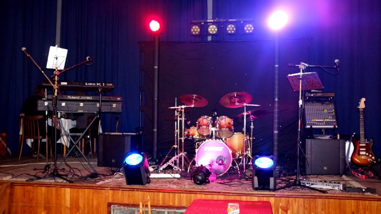

Přidám foto,jak to máme postavené.Tohle je z klasického vesnického kulturáku pro cca 200lidí.Původní basy ,nahrazuji do větších prostor KX1,5.Pak je to pěkně vyrovnané s hutnějším spodkem.Pro normál bigboš to ale není i když to také hrajem.Co je zajímavé,že je na to slyšet každá chyba při hraní,takže přínos vidím,že se celá grupa pěkně semkne a sehraje.Pravda je že je téměř stejná hlasitost pod podiem,tak na konci sálu. Po 5 ti letech každotýdenního bezproblémového provozu myslím,že je to úžasné zařízení.

Ad ta hlasitost pod pódiem a na konci sálu - on ten poloměr doznívání například pro domácí podmínky vychází kolem 0,4-0,9 m. To znamená, že v této vzdálenosti je hladina zvuku přímo z repoduktorů srovnatelná s úrovní "difúzního zvukového pole" v místnosti. V hale to bude samozřejmě více, ale nějakých 5 - 7 m, navíc pod úrovní pódia už ta hlasitost bude myslím převážně dána difúzním polem. Tedy v podstatě obdobně, jako u klasických repro :D
Ale bylo by zajímavé dostat to někdy pod ruku...

Příspěvek od Wendys » úte 18. říj 2011 21:27:32
Tady na to hrajou takovej bigbítek a přesně takhle to zní a hraje.
