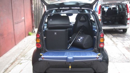

Příspěvek od safa » stř 08. srp 2018 11:41:36
A já bych možná ještě doplnil osvědčenou kombinaci ZXA1 + ZXA1 sub, kterou kolega samohrajkář vozí na kšefty Smartem :D
https://www.kreatek.cz/search.html?q=zxa
