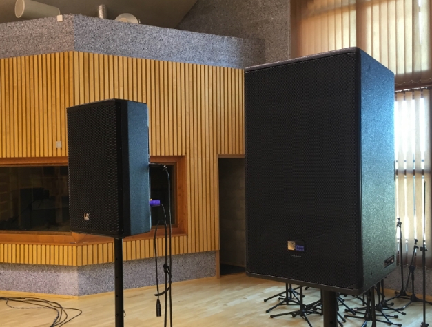

Mám LD Stinger 10A a RCF710 jsem prodal. LD čka jsou čitelnější frekvenčně vyrovnané a v krásném dřevěném provedení.
Měl jsem doma i Stinger 12A ale ty jsem si nenechal, jelikož k nim mám Sub dB 612 tak nepotřebuju tolik basů od satelitů.

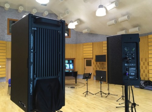

Jeden z testů co jsem si dělal byl i akustika + zpěv a tady teda LDčka excelovali. RCF 710 totálně propadly. (to jejich ladění je opravdu na Disco) po přepnutí středy a hlavně nižší středy úplně zmizely z té 710ky. LD je frekvenčně krásně rovná. RCF dá o trochu větší akustický tlak, ale stejně se to už nedá při takovém "jetí na krev" poslouchat.
Už my prošlo rukama a ušima hromada beden. A ty LD jsou rozhodně jedny s těch povedenějších. Zpracování je excelentní.
Dokonce jsem si je tak trochu "nefér" srovnal s Mayer Ultra-X (12x dražší bedna)
MAYER samozřejmě vyhrál, krásná lokalizace nástrojů příjemný projev a síla. Ale bojím se že 95% posluchačů by vůbec nezjistilo která bedna momentálně hraje. Tak jak kolega zvukař ze studia co šel kolem testu řekl "aha já jsem myslel že to zrovna hraje Mayer" Ale po několikátém přepnutí tam a zpět už bylo jasno co hraje.
Ale platí že chcete o 20% lepší zvuk ? připlaťte si 1200% tak je to asi se vším.
LD Stinger 10A G3 + dB Sub 612 je krásná kapesní kombinace PA která mě mile překvapila! a vše ve dřevě
