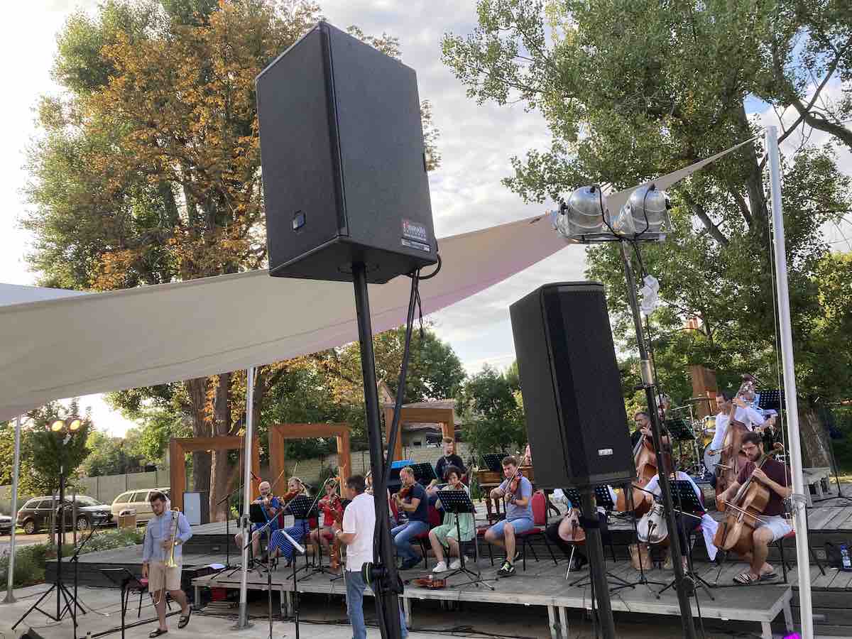

Zahy: mám ty 394 v aktivu, většinou hraju kolem Prahy. 3.9. je budu mít v Měšicích, což je severní okraj Prahy nebo 18. v Bochově u Varů. V obou případech se šesti basy.
