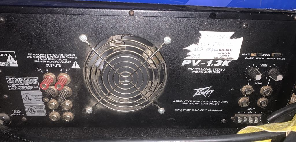

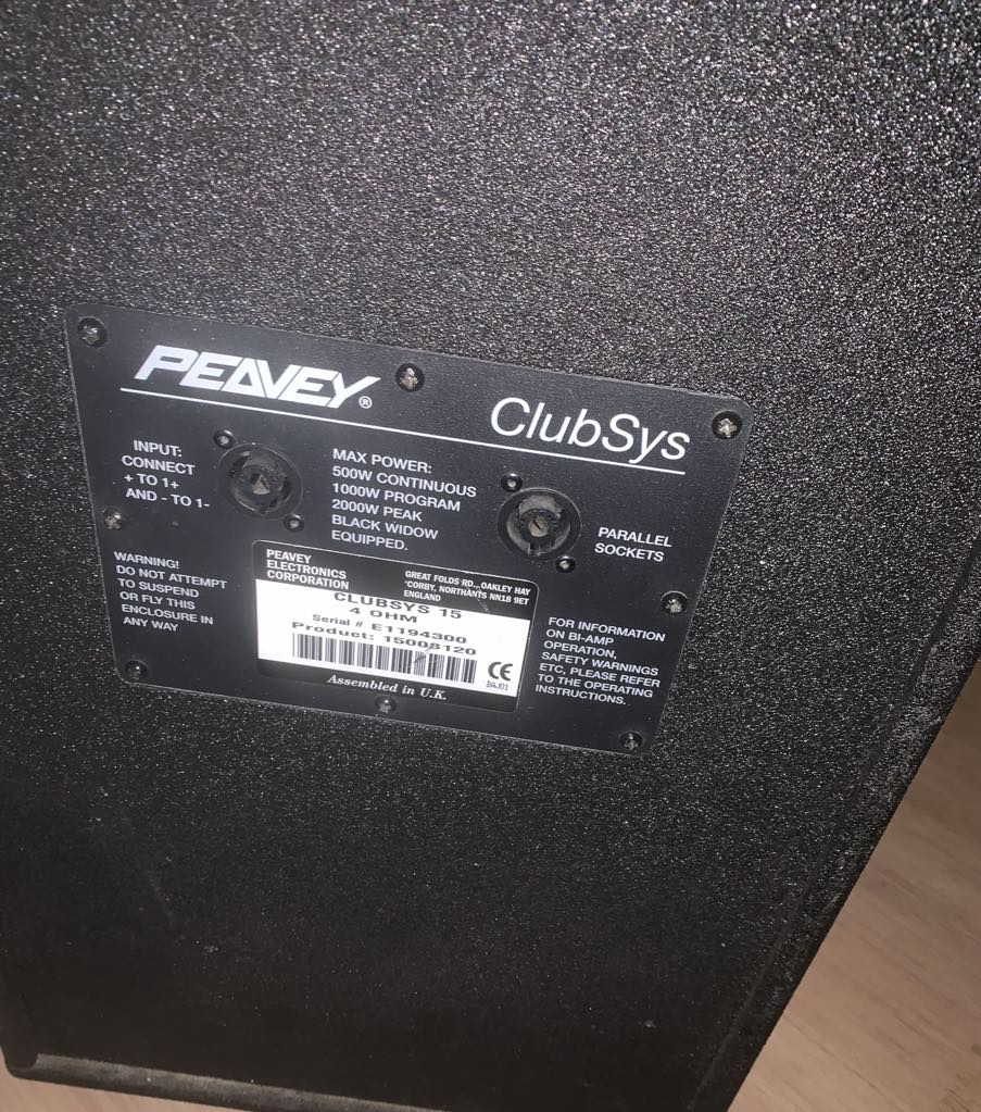

Dobrý večer prajem.Som začiatočník čo sa týka aparatúr.Kúpil som si nedávno 2 pasívne reprobedne zn.Peavey
BWX (500W rms/2000W peak -4ohm) ktomu zosilňovač Peavey 1.3k ( 2x1000 rms pri 2ohm).

PV 1.3K má určite kombo banánky/šrubovacia svorka pre kábel/vidličku a 2 jacky mono zapojené paralelne. Opdporúčam tie lisovacie alebo spájkovacie vidličky na kábel, jacky nie su pri výkonových aplikáciach najlepšie a neopatrnou manipuláciou sa ľahko povytiahne. Ešte by to chcelo vedieť čo je na repráku. Najlepšie keď to nafotíš možno sa bude dať zohnať taký kábel hotový ale skôr myslím že nie a bude treba vyrobiť alebo osloviť firmu kde to urobia na mieru nspr. PD

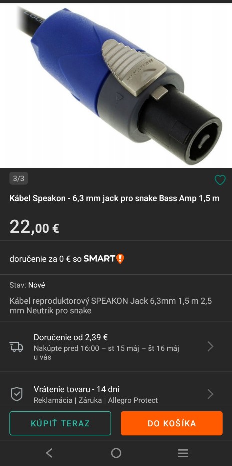

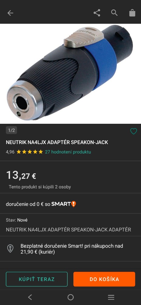

Môžem použiť niečo takéto? Je to spoľahlivé? Neprenášam aparát, hrám doma s bratom a snažím sa vyjsť nie moc draho,len aby malo všetko čo to potrebuje a aby som to nedoondil.😀

Příspěvek od Marián » stř 15. kvě 2024 18:10:36
Toto nie to je adaptér - redukcia. Môže byť ten čo si dal skôr screen tie pro snake nepoznám ale konektory majú kvalitné buď neutrik/rean alebo amphenol. Podľa mňa kľudne aj lacnejšiu verziu pro snake TPL 1,5 LP https://www.thomann.de/intl/pro_snake_tpl_15_lp_2.htm nájdeš to aj na allegre s Thomanna je drahé poštovne keď je do 200€ tak to činí až 15€. Aj ten lacnejší má rean takže mal by byť v pohode, možno ten Bas ma odolnejší aj kábel na foto vyzerá hrubšia izolácia, ťažko posúdiť. Hlavne či dĺžka 1,5m vyhovuje, ak nie tak podľa potreby ale hlavne ber prierez 2x2,5mm2 t.j. z týchto: vyfiltrovaný zoznam repro káblov jack-speakon

Ešte mi prosím poraďte, akú sílu nastaviť na zosiku.Neviem či s tým súvisí to DDT A MODE,je to prepinatelne

Tu je manuál od toho zosiku.
DDT je nejaký kompresor/limiter odporúčajú to zapnúť ak je vypnuté tak vpredu led iba indikuje clip ale zosil nezasahuje do signálu. Mode daj na stereo. Zosil ma 650w reprak 500w tak treba k tomu pristupovať opatrne ale malo by to byť v pohode.
