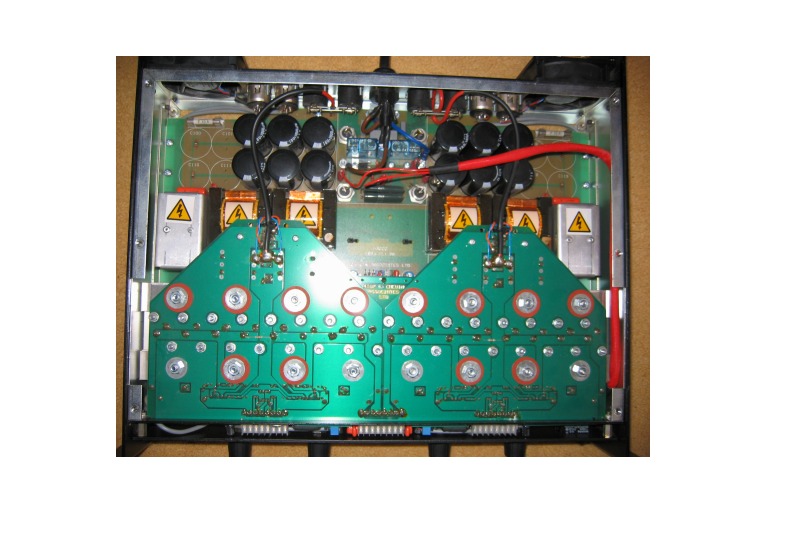

Klasika, jednoduché usmernenie a filtrácia siete, za tým menič (poskladaný z viacerých impulzných transformátorov, podľa potrebného výkonu- na obrázku 4 ks s "bleskami"..), na sekudárnej strane transformácia na potrebné napätie a usmernenie rýchlymi diódami a sekundárna filtrácia.
