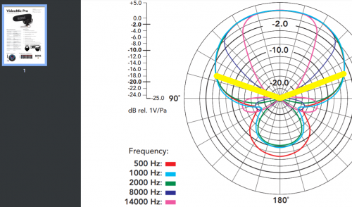

MMno nevim kde vidis 45, ja vidim neco kolem 140 stupnu - viz obrazekMirous píše: ↑stř 12. kvě 2021 11:40:45Díky za radu, nesouhlas je v pohoděparabola je pro mě ale bohužel kvůli velikosti opravdu zcela mimo hru. Co jsem se díval na tyhle levné mikrofony, úhel je u většiny dokonce kolem 45° chápu-li diagram správně (např. https://cdn1.rode.com/videomicpro_datasheet.pdf).
To bude asi nejlepsi. Osobní zkušenost je nedocenitelná, navíc člověk se skvěle zabaví, ale tohle budu muset prostě asi stejně vyzkoušet v terénu.
MůžešMohu se ještě zeptat, jak je to vlastně se vstupem v mobilu? Má smysl vybírat s ohledem na to nějaký "speciální" mikrofon, nebo jde v zásadě pouze o správný konektor (TRSxTRRS)?

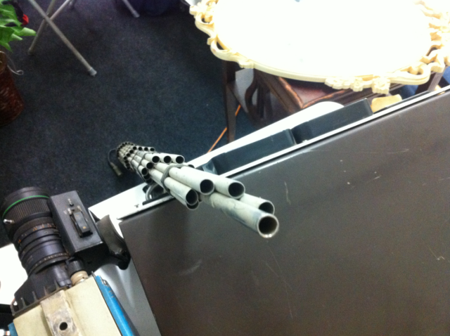

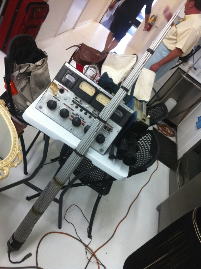

EV Cardiline sice vypadal jinak (mel klasickou interferencni trubici, ne soustavu jako WE a tusim RCA), ale jinak jsi to popsal docela pekne.
Nicmene nelze si jen jednoduse zvolit nahodne delky, za delkami trubic je nejaka fyzikalni matematika (vlnovy delky a takovy ty kecy). IMO bude nekde i k nalezeni patent.
