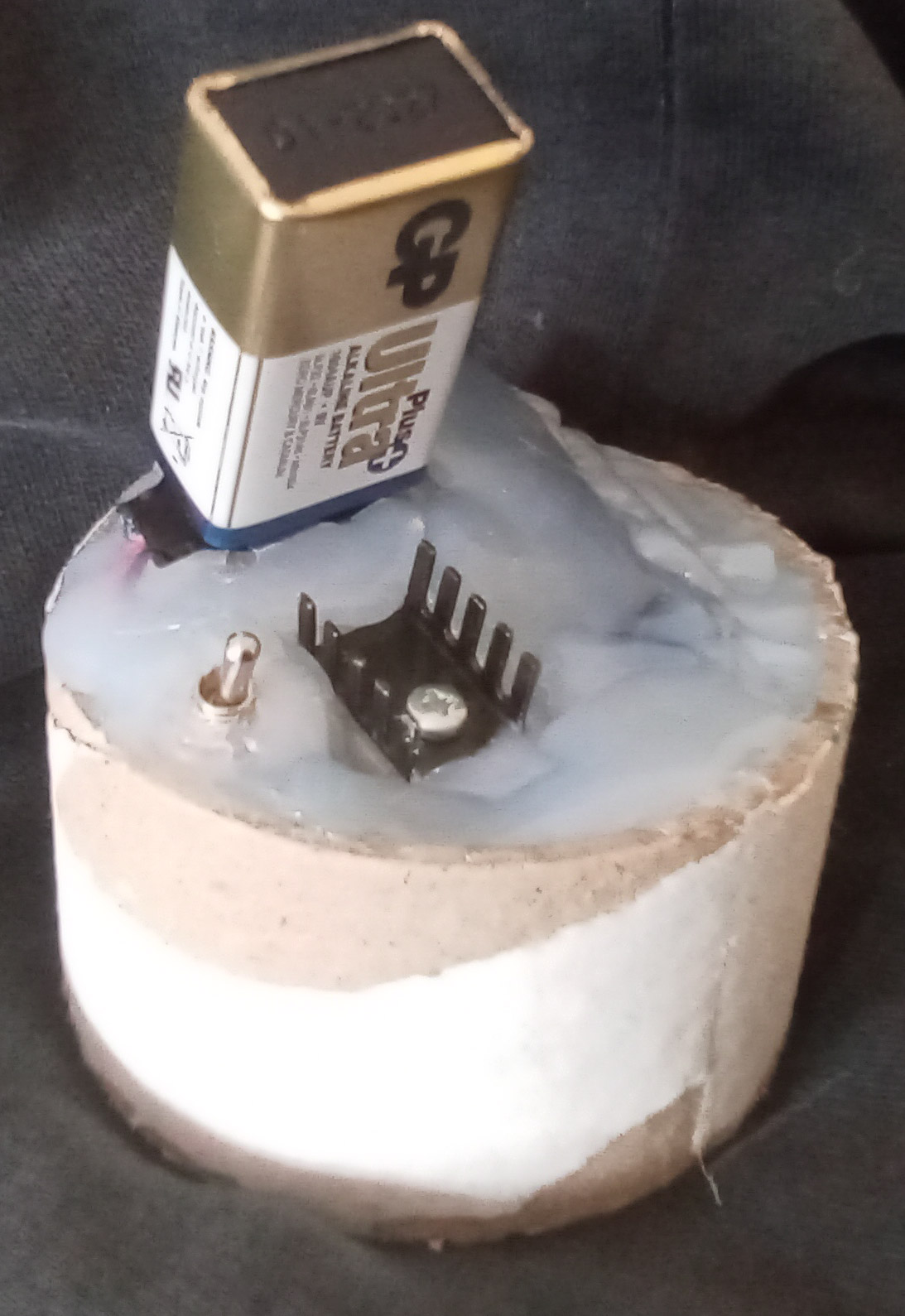

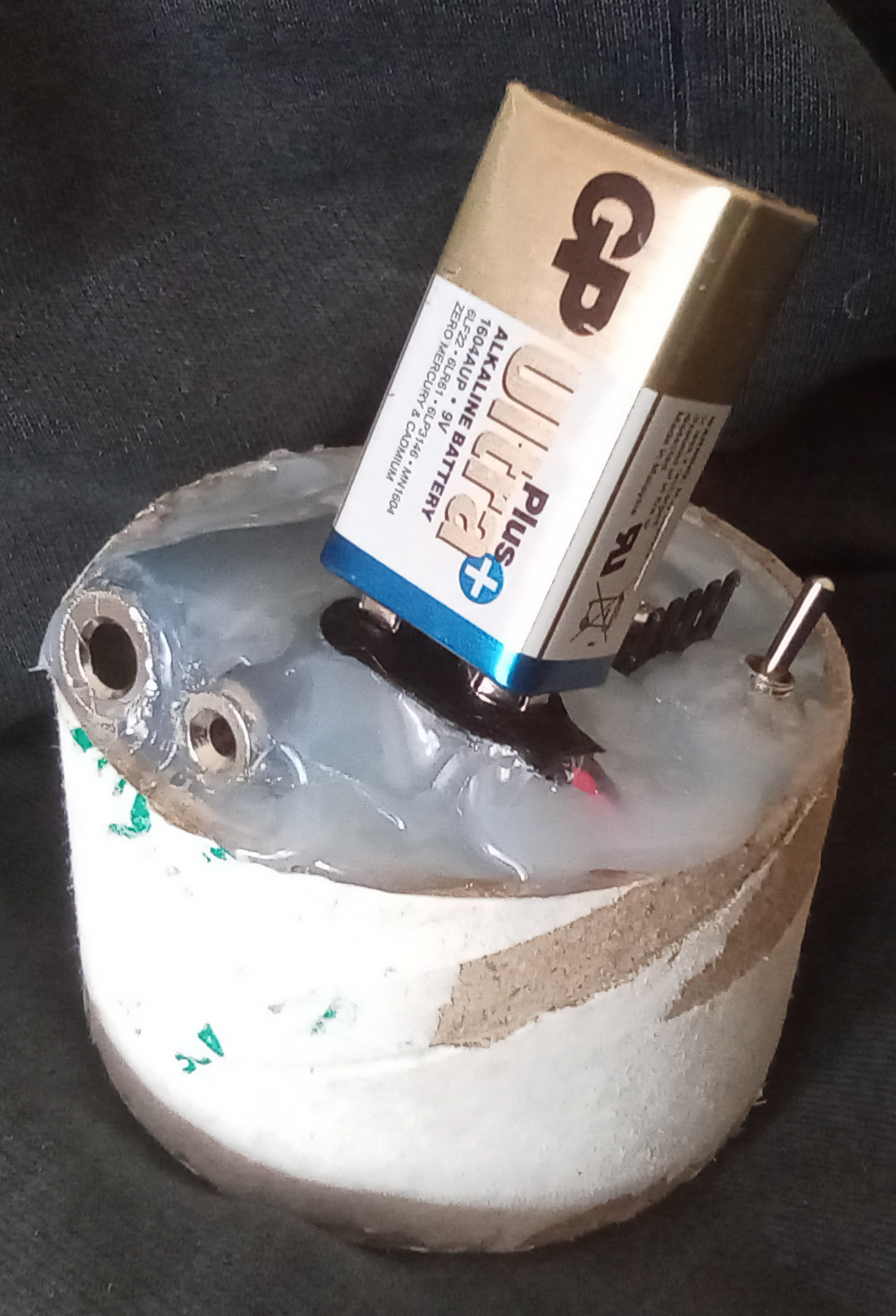

Tak jsem nasel svoji starou registraci. Tady jsou fota.
Je to sice hardcore bastl, ale ucel sveti prostredky.
Dělám po svým, některé to baví, a spoustu lidí to se.e ;-)

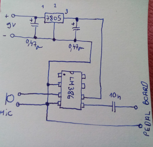

Tak jeste to schema. Vsehovsudy 5 soucastek plus konektory a packovy vypinac.

Tohle bych se bál na kabelu na podiu používat. Dej tam alespoň odpor mezi vstup a zem.

Je to bastl, jaký jsem nedělal ani jako kluk za socialismu... 😉
Věř mi, že dokud budou tvé cajky vypadat podobně, nebudeš mít ksefty za koruny, nebo lepší večeři, byť by ti to hrálo sebelíp... 😉
