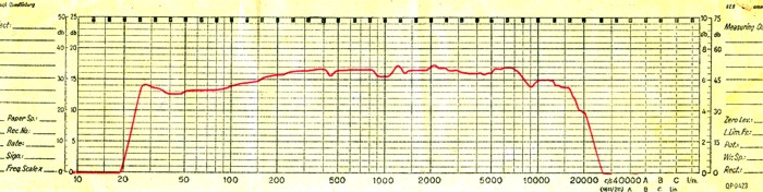

Příspěvek od pavlii » úte 02. led 2024 13:20:11
Ale Hi-Z není pro mikrofon - to jen tak na okraj (když tu zazněla tahle konkretizace vstupu).
P.
Obrázek
