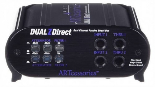

Ahojte, má niekto skúsenosť s týmto DI-BOXOM?
Som klávesák, hrávam cez 2x 6.3 jack rovno do mixu (XR18). Pri zapojení tohto pasívneho ART-u je signál cca o 20% slabší ako priamo, nezapínam možnosť filtra, db, ani groundlift. Je to možné alebo je to chyba (vlastnosť) tohto di-boxu?

Ďakujem za odpovede, či sú trafa 1:1 som sa nikde nedočítal, akurát nechápem parameter na vstupe 50k Ohm a na výstupe je 600 Ohm:
SPECIFICATIONS:
Frequency Response:10 Hz - 50 kHz, ± 0.5 dB @ +4 dBu
THD:.01% typical @ 1 kHz, +18 dBu <.05% @ 100 Hz, +18 dBu
Channel Separation:> 80 dB (typical)
Input Connections:1/4" TRS unbalanced (2), 50k Ohm
Thru Connections:1/4" TRS (2)
Output Connections:XLR male balanced (2),600 Ohm
Input Attenuation:Switchable, (0 -20,-40 dB)
Filter Type / Response:Switchable, low pass, -3 dB @ 30 kHz
Vyskúšam ešte cez víkend na akcii a na iných kábloch, doma sa mi stále zdá, že je to počuteľne slabšie...

Promiňte, ale to je přesně to co má tenhle Di-box dělat. Mít na vstupu vysokou impedanici, která se hodí pro připojení například piezoelektrického snímače a na výstupu impedanci vhodnou pro příslušný (mikrofonní) vstup do mixu.
Když připojíte piezo do mixu rovnou, bude pravděpodobně mít plechový zvuk ve kterém budou chybět trochu středy a hodně chybět basy. Přes Di-BOX který udělá impedanční prizpůsobení bude zvuk vyrovnanější. To, jestli signál i zeslabuje, není vůbec důležité, pokud se pak nedostáváte na úroveň kdy už do toho slyšitelně leze šum, nebo rušení. Šum je o slušném vstupu (předzesilovači) v mixu, rušení o slušném snímači a co nejkratším kabelu od snímače k Di-boxu. A samozřejmě i o správně naletovaných konektorech.
mmmartin
Příspěvky: 207
Re: DI-BOX ART DUALZDIRECT slabý signál???
Příspěvek od mmmartin » sob 17. srp 2019 16:06:41
Jen tak mimochodem: 20 % jsou necelé 2 dB. To může být klidně dané děličem výstupní odpor DiBox vs. vstupní odpor mix.
