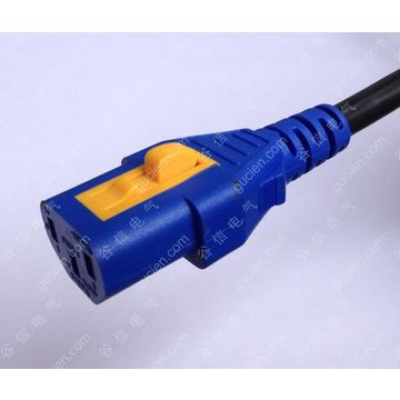

Ahojte
Snazim sa zohnať takýto konektor ?
Mal som to na yamaha DXS18.
Hladam po nete. Nachádzam nejake káble, ale par som objednal, ale niektoré mali prierez vodičov 0,5mm alebo 0,75mm. To sa mi troska vidi málo. Predstavoval by som si nieco asi 1,5mm.
Neda sa to niekde zohnať len čisto konektor ?
Bez toho istenia som zohnal, ale stalo sa mi ze počas hrania sa nejak povytiahol konektor a už bol prusvih na svete.
Ďakujem
Michal

Příspěvek od jonas » pon 24. srp 2020 13:51:38
Ahoj. Zkus Google s heslem "c13 cable v-lock"

Příspěvek od gnat » pon 24. srp 2020 15:36:40
Schurter 3-122-074 v černé a 3-122-076 v bílé na 1,5 kabel. Vede např. Mouser, TME.

Příspěvek od zvukarmiso » pon 24. srp 2020 16:48:42
gnat píše:
Ďakujem
V TME to mali bez obrázkov tak som to nejak prehliadal, ale nakoniec aj tak to tam nemajú skladom. Vyskusam Mouser. Objednal som par na otestovanie a uvidíme ci je to ono.

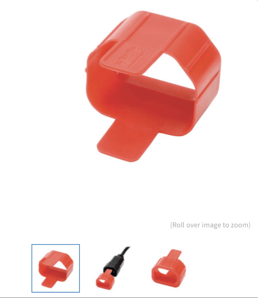

Příspěvek od Bildic » pon 24. srp 2020 23:27:44
Pozor pri kably na fazu (nemecky/francuzky model) - z TME som kupil a faza je opačne (žlty s lock)
Ak je to pre teba dôležité.
Na ochranu pred uvoľnením su aj vložky C14 do C13

Re: Konektor C13 - kde zohnat
Příspěvek od Robert » úte 25. srp 2020 16:17:44
Stejný typ konektorů se zajištěním se dodávají k JBL sérii SRX800. V 99% aplikací musí být jedno, kde je fáze a kde pracovní nula. Na 100% musí být zachován jen ochranný kolík. Výše uvedené zajištění je hezké, ale použitelné jen na propojení dvou kabelů, nedá se aplikovat do panelové zásuvky.

Příspěvek od Bildic » úte 25. srp 2020 17:18:36
tu je video, ako sa to využiva na panelove zasuvky
zastupenie maju aj na SK a CZ
https://www.tripplite.com/video/pdu-plu ... sert/60360
