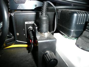

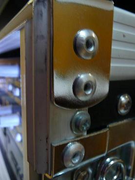

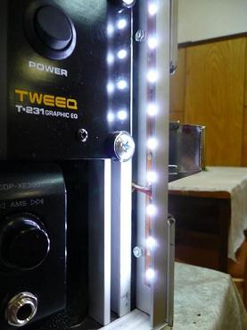

Tak tady posílám nějaké ty slíbené detaily řešení přisvětlení do racku. Zepředu je patrno uchycení L-profilu a nalepení pásku s LEDkama, zezadu je vidět AC adapter a krabička s regulačním drátovým potenciometrem pro doladění jasu LEDek. Všimněte si též fíglu s 5/4" zelenou zahradní hadicí, která slouží pro spolehlivou fixaci adaptéru v zásuvce.

Jak to myslíš? Chtěli jste nějhaké detaily uchycení, tak je máte. Co bys taky na kousku L-profilu a dvou spojeních Š-M M3 chtěl studovat?? Nafocené je to v plném rozlišení, každá fotka měla kolem 3mega, ale pro upload sem se to musí zmenšit, víš? Taky je to focené narychlo na kšeftu, apec nemám doma, je složený v kulturáku a kvůli pár fotkám tam nepojedu. Nevím jak kdo, ale já na kšeft jezdím především zvučit a ne fotit.

teď dodělávám osvětlení a panely do jednoho racku. Musím pochválit, že tahle varianta s led je doopravdy výborná. Jen jsem zvolil teplou bílou a z vrchu. Fotky dodám ;)

První variantu ve starém 6U racku jsem měl taky shora, ale pokud je osvětlovací lišta v rovině s rackem, osvítí dostatečně pochopitelně jen horní stroje, navíc knoflíky vrhají stín na popisky. Lepší by to asi bylo kdyby světlostroj byl výsuvný jako šuplík, který se při balení zas šoupne zpět. Možná je oprimum kombinovat osvětlení páskem shora a po stranách. Vzhledem k velikosti těch U4 jsem to pro jednoduchost osvítil jen po stranách. Na orientaci v knoflících to postačuje, pořád je to lepší než totální tma.
