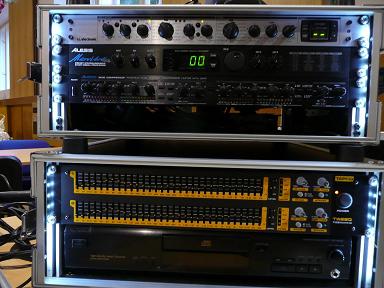

Mám osvětlení jen vpředu samolepicím páskem s bílýma ledkama po stranách, ale vzadu je nožné udělat totéž.
Z boku jsou přidané L-profily koupené v Hornbachu, jsou dražší než hliníkové z Ferony, ale mají lepší povrchovou úpravu. Takto je ten led-pásek chráněný před poškozením a nesvítí rovnou do očí.

frantik: mužeš hodit ve fotkách trochu detaily konstrukce prosím :)

Podrobnější fotky momentálně nemám, ale není na tom zas nic moc složitého. L-profil se uřízne na míru, sešroubuje se s krabicí klasicky šroub-matka M3 tak, aby to matice nezavazela nalepení pásku s ledkama. Pak se připájí tenké dvojlinky k páskům pro přívod 12V a připojí se k síťovému adaptéru. Já jsem použil nestabilizovaný adaptér na 12V s tím, že jsem si tam ještě jako malou vychytávku dal vzadu do racku malou krabičku s drátovým potenciometrem pro regulaci jasu LEDek. Je to trochu vidět na fotce v tomto vlákně na 1. straně, kde jsou efekťáky focené zezadu. V tom spodním racku vedle bílé dvojzásuvky, je ta černá krabička se štelovátkem, namoře má pětikolíkovou DIN zásuvku pro přívod 12V. Adaptér má osazen pětikolík DIN samec a připojí se až je drátování uvnitř racku hotovo.

Ano, je to z GM, akorát v tom odkazu nevidím přesně ten typ co mám, to už ale není problém, každý si vybere to, co se mu do racku nejlíp hodí. LED jsou na pásce spojeny zpravidla po trojicích v sérii a s předřadným odporem, proto to napájení vychází na 12V. Samolepka je součástí pásku a zatím celkem dobře drží.
Ve starém efekťáku jsem míval předchůdce těchto pásků, mají to taky v GM, jsou to takové lišty s klasickými LEDkami na plošném spoji, viz http://www.gme.cz/cz/index.php?product=511-627 , resp. http://www.gme.sk/sk/index.php?product=511-627 . Tyto jsou vybaveny i konektory pro rychlé spojování lišt do delší řady. Je to ale rozměrnější, míval jsem to na osvětlení shora. Možná by to do racku zezadu stačilo udělat i z těchto lišt, ať už po stranách nebo shora. Vzadu do racku stačí dát tuto lištu s LEDkama i do běžné plastové elktroinstalační lišty nebo levného hliníkového U-profilu, není to tak na očích, jako na přední straně u bumbrdlíků.
Akorát od tohoto typu osvětlení nečekejte zázraky, je to jen takové decentní, ale podle mě pořád praktičtější a plošnější než klasické trčící lampičky.

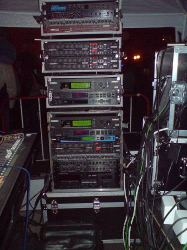

einsteincz
A copak máš nastrkáno ve 24 Účkách probůh? Hoď sem fotku.

Příspěvek od einsteincz » pát 18. zář 2009 13:57:50
Dole pod mixem je ještě schovaný zdroj v mixu, prozatím jen jeden. V budocnu dostane svuj rack 10U (2x zdroj + rozvaděč)
