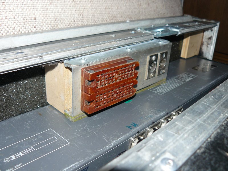

Mam takovy multipin co spojuje mix a parak, ale nevim co to je za typ a kde to pripadne sehnat. Vypada to, ze uz to dost pamatuje a urcite to k nepatri k tomu pultu
A neni to nic co se bezne pouziva (harting a podobne). Vyfotil jsem to, tak se na to podivejte a napiste, jestli nekdo tusi... Dik.
edit: myslim samozrejme ty hnede kostky, xlr a jeho odvozeniny poznam

neco podobného bylo v radiovoze RDM-12 kdyz jsem do něj nakoukl tak to tam bylo.
Jinak vzhledove velice podobný mám na pultu vermona1642, tak zkud napsat tam, třeba je ještě někde vyštrachají

Taky mě to připomíná moje mládí na vojně....
Něco podobného se taky používalo v elektrotechnice, kdysi (možná i dnes).
Nožové kontakty, dostatečně dimenzované na větší proudy, přívodní dráty s průřezem 1,5mm.
Pohledej v katalogu prodejců elektro.

Neznám rozměry ale podobné konektory používá německá firma se kterou spolupracujeme.
Jde o konektory Siemens DIN 41622. K nalezení např na SommerCable, Canford ....
Kompatibilitu neodhadnu ale tvvé konektory jsou podle materiálu ruské a bývaji často kopií nějakého západního vzoru. Mohlo by to sedět k sobě.

A nejní jednodušší (než shánět protikus) raději místo HISTORIE, koupit MODERNU komplet ? na Prodance? mají pinově podobné v nabídce = Zvukař Gustav

Gustave, to sice ano, ale shanim ten konektor proto, ze bych chtel pouzivat stavajici parak (osazeny prislusnym protikusem) i k mensimu pultu. Tam ale nemam to co je vyfocene a co shanim. Prejit na Harting by stalo 3x plechovka (2 pulty + 1 parak) a mraky pinu, hrubym odhadem tak 3 litry. Ty ovsem ted nemam, takze se shazim sehnat posledni chybejici konektor.

OK2MDK: ciste nahodou, mohl bys mi ten konektor z Vermony vyfotit v detailu? na netu moc fotek kde by to bylo videt neni, ale opravdu mi to pripadalo podobne.

Tak snad ti to bude takhle stačit mám hoooodně chabé připojení k netu.
Jinak rozměr je 12x8 cca.
Mám je natom pultu 3. Takže třebas je ještě v nemecku mají

aha, tak to je neco jinyho. ten muj ma krajni kontakty 9 bliz k 10 a vetsi diru mezi 8 a 9. A jeste bych rekl, ze diry jsou trochu mensi u Vermony, takze by to nesedelo.
Tak pokracuju v hledani. Diky.

Ano v RDM 12 i RDM 6 to bylo, myslím, že i v radaru PM 12 a v nějaký V3S co sloužila jako spojovací uzel telefoňákům - zaboha si nevzpomenu, jak se to jmenovalo.
Pak taky v sálových počítačích - konkrétně Minsk (to armáda rozebírala po převratu) a v ruských ponorkách se tím spojovaly sekce.
Bohužel je to všechno nejspíš ve šrotu, ale možná na některých radioamatérských burzách by se to sehnat mohlo.

odpovim si sam. nalezeno po diskuzich s radioamatery skutecne v RDM-12, jak psal pavel2. Jmenuje se to RP14 30L a objednat se to da z Litvy za lidovych 0,7 Eura kus.
http://www.evita.lt/en/det-3480-product.html" onclick="window.open(this.href);return false;
Kolegyne mi to koncem cervna priveze.
