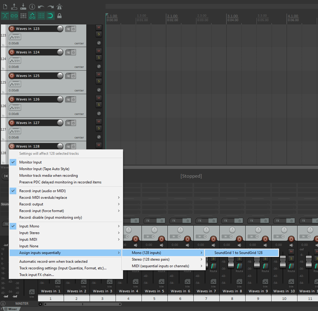

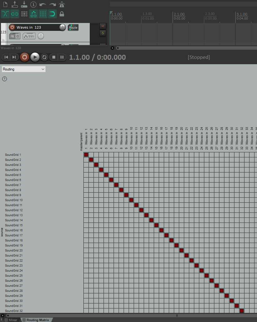

Do budoucna na toto téma o Reaperu doplnim, že je užitečné a rychlé routovat přes routovací matrix (ALT+R) A při routování více vstupů do více kanálů najednou má Reaper udělaný celkem hezký hromadný routing pro vybrané kanály:
