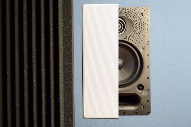

Re: stropní repro do sadrokartonu
Hele, stropáky jsou v pohodě pro surrorund nebo do kuchyně. Ale k filmům a pod by to chtělo když už, tak do zdi - technicky je to skoro to samé, akorát je potřeba buď říznout do sádrošové zdi, nebo postavit sádrošovou předstěnu. Jinak řešení se zapuštěnými reproduktory (nemusí být apriori vestavné) je nejčistší z toho důvodu, že nevznikají difrakce, takže to má svůj smysl....
https://www.kreatek.cz/domaci-audio-vid ... stavy.html
Jinak subík bych doporučoval spíše klasický.
Vzhled viz přílohy...
PS: I ten multiroom by se dal nějak zvládnout (kdyžtak do SZ). Záleží na představách a potřebách (např. zda je potřeba, aby mohlo všechno hrát naráz, počet ovladaču - jen ze smarphonů nebo nějaké nástěnné grafické/klasické přepínače nebo regulátory by nebyly velký finanční problém) atd....
PPS: Za 200 tisíc to nebude, ale za dvacku i s repráky taky ne......relativně jednoduché řešení exstreameru s 2x5W zesilovačem stojí skoro 9 tis, s 2x25 W 14500 Kč. Nejlevnější Exstreamer 5680 Kč (linka bez zesilovače)...Umí přehrávat IP streamy i internetová rádia, ovládání přes web (a tedy i smartphonem atd.).

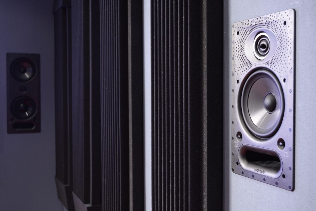

Ano, já jsem to nerozpitvával až tak daleko, abych psal, že i ty bedny za plátnem jsou ve všech lepších kinech zapuštěné do extra montované akustické stěny "tzv. baffle", která je ještě ošetřená proti opakovaným odrazům zvuku mezi ní a promítací plochou. Doma může být docela problém, že reproduktory napevno ve stěně nejde nijak natočit, takže to hledání optimálního poslechového místa může být ztíženo až znemožněno, protože se vyskytne zrovna tam, kde těžko půjde udržet hlavu. No a vztahy vůči okolním plochám (včetně nábytku) musí být dobře vyřešeny předem, bedny nejde po montáži ani o decimetr posunout.
Já bych nic podobného domů nikdy nechtěl, samozřejmě se to dělá, kde se musí, ale doma snad nikdo toho tolik nemusí, jako spíš může. Celý ten koncept je vlastně založený na slepém kopírování z veřejného do soukromého prostoru, na výměně kvality za kvantitu (všechno všude hraje, ale nic opravdu dobře), asi bych to nazval miskoncepcí. Je mi jasné, že to má už desetiletí hromadu reklamy a že to zřejmě vypadá "moderně", ale opak je pravdou. Na špici jsou zvukové systémy pro kina a ty jedou na úplně jiné lajně, která se ovšem s tou skutečnou špičkou pro doma kdesi na konci kolejí stýká, viz hajendová verze kinoprocesoru AP20:
http://www.homecinemachoice.com/news/ar ... view/18219
