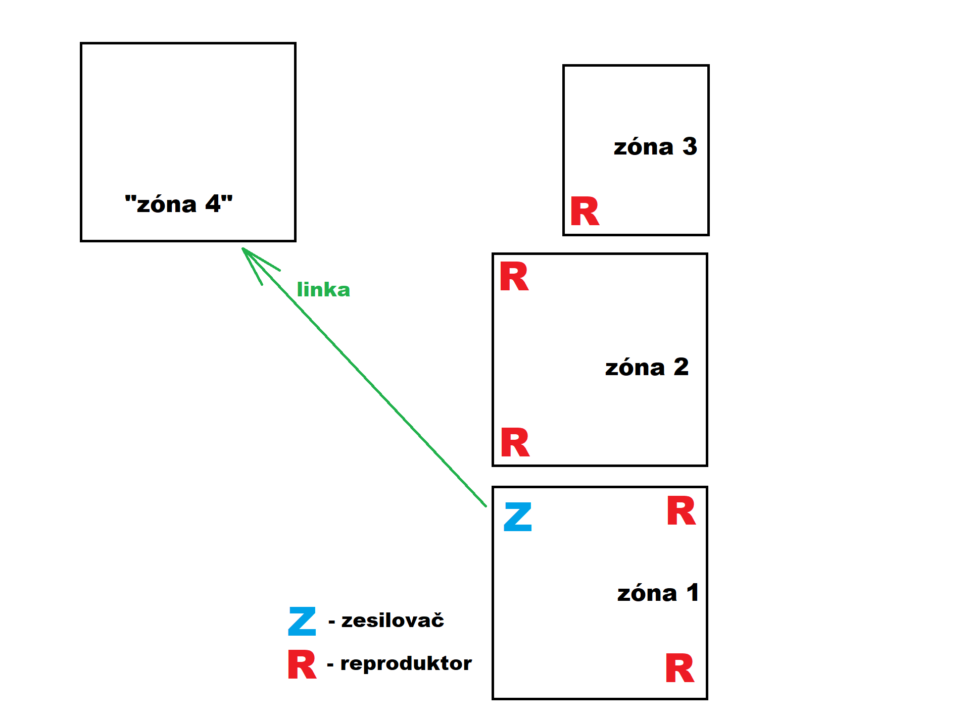

Ahoj, moc doufám, že mi zde poradíte, nebo mě alespoň nasměrujete správnou cestou, protože na fb zvukařských skupinách jsem dost narazil :|
Sháním zesilovač do baru. Utvořil jsem si nějakou ideu, ale zároveň nevím, jestli nad tím uvažuji správně.
Schématicky názorně viz níže v odkazu.
Rád bych použil reproduktory Elac Debut B6.2 (6Ω, 120W), s kterými mám velice dobré zkušenosti a moc se mi líbí jejich poměr cena/kvalita reprodukce/výkon.
Od zesilovače bych potřeboval:
možnost nezávisle ovládat úroveň 3 zón (2x 2 repro a 1x 1 repro), linkový výstup (který by buďto jen propouštěl vstupní signál, nebo by se choval jako regulovatelná zóna 4), měl ideálně Bluetooth přijímač (to není podmínkou) a měl jeden, nebo dva linkové vstupy v závislosti na tom, pokud by měl, nebo neměl BT přijímač. A celkově bych si přál, aby měl zesilovač nějaké rozumné parametry a dokázal využít potenciál reproboxů.
Cenově bych se rád vešel do 20k.
A nevím, jestli je utopie něco takového chtít po "jedné krabičce", nebo jestli vůbec existuje takové řešení.
Nebo jestli může být nějaká bláznová cesta typu tří stereozesilovačů, pro každou místnost jeden.
Vůbec nemám zkušenosti s 100V reproduktory a zesilovači, které jsem pochopil, že se na takové instalace používají, ale zároveň nejsou zde moc velké vzdálenosti, nejdelší kabel zesilovač-repro je cca 15m a také bych rád měl nějakou solidní kvalitu výstupu, což se bojím, že by mi 100V rozvod úplně neposkytl. Pochopil jsem, že takové reproduktory jsou spíše průmyslové do obchoďáku, nebo školního rozhlasu a né zaměřené na nějaký kvalitní poslech.
Díky za všechny možné rady :)
Schéma: https://drive.google.com/file/d/170LcOg ... sp=sharing
Repro: https://reprosoustavy-reproduktory.heur ... /#prehled/

Vzhľadom k vzdialenostiam a výkonu by som povedal, že 100V rozvod nie je nutný. Zas obava čo sa týka kvality tak závisí od použitých komponentov, u väčšiny lepších PA značiek je to v pohode (EV, RCF, FBT, JBL, Yamaha, Bose), u slabších to už bude kompromis (BST, AMC, Adastra, Fonestar, IC Audio, TLC, TOA, Show...).
Keďže máš vybraté nízko-impedančné repro tak skúsiť to skôr tou cestou nedávať k tomu prevodové transformátory a 100V ústredňu. Jedine čo môže byť zádrhel je impedancia repro 6 ohm t.j. 2 paralelne v zónach 1 a 2 budú ma 3 ohm čiže zosil by mal zvládať prevádzku do 2 resp. 2,66 ohm alebo bude vyžadovať každé repro vlastný kanál (potom by išlo riešiť Zóny 1 a 2 aj ako stereo). 100V rozvod by to poriešil keďže tam stačí dať vhodné trafo/a.
