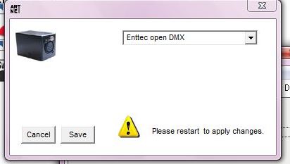

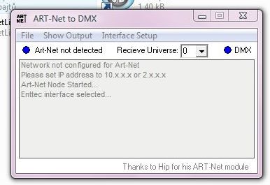

Ahojte . Mam problem spojit svetla pomocou freestyleru. Zlta kontrolka mi svieti vsetko je zatim ok. ale po spustení programu mi vipise ako mate na obrazku enttec interrface selected. Poridku idem do zlozky vyber . dal som zvoleny ovladac a save .A nic. stale ze mam reštartovať .Reštartoval som nič :( Furt vsetko bez zmeny . Ako by sa mi zdalo ze software neni uplny . stahoval som na : http://freestylerdmx.be/ . Poradte mi prosim vas . Skusil som aj program :Daslight Virtual Controller 2 ktory sa mi viacej paci ale tiez not detect. Všetko je správne pripojene . Porad te kde je chyba ??
ovladac je tu : http://www.enttec.com/index.php?main_me ... =downloads
Prikladam fotky

No, mě napadly dvě věci tak první, že nemáš nainstalovaný ovladač (driver) na ten převodník z USB na DMX, a ta druhá věc, že je nějaká chyba v tom převodníku, ale tomu bych moc nevěřil, spíš ty ovladače pro ten převodník. Ještě co máš za operační systěm? Kdyby jsi měl třeba visty 64bit, tak by na to možná nešel ten ovladač, to samí asi i na 64bit XP, ale nevim to jistě, protože u toho ovladače není napsaný jestli jde i na 64bit verze, ale zkus přeinstalovat, nebo pokud ho tam nemáš tak nainstalovat tan ovladač.

Taky ještě pozor ny jednu věc, co se mi stala u noťasu a DMX Pipe, ovladač v pohodě bez problémů, systém i soft převodník viděly, ale na koncovém zařízení se nic "nehlo". Problém se vyřešil až HOTFIXem pro USB.

Operacny systém mam vistu na notebooku. Neviem ze by bola chyba v tom ovladaci ?? nemate niake linky k tomu prevodniku kde si stiahnem ovladace a skusim to este raz ... ??

No ovladač by měl být: http://www.enttec.com/dmx_usb/CDM2.02.04.exe Je to odkaz z jejich origo stránek přímo na ten enttec open dmx.

Ještě jednou v tomto případě doporučuji stáhnout a nainstalovat ten hotfix na USB, mě to dalo asi 2 hodiny pátrání, proč mi to na NB po přeinstalaci systému (Vista HP)nejede :( . Přitom se vše tvářilo naprosto OK. Hotfix je přímo od Microsoftu a bejvá ke stažení na webu výrobce noťasu mezi ovladači. U Asusu je to třeba USB_filter_VT080804.

Ovladac mam ten isty . Stale to nejde pripojit . Vsetko sa tvari ze je ok ale v programoch nic nevidim .
Ten hotfix je riskantny pouzit . bojim sa to stiahnut aby som si nezhasol ovladace a podobne veci.
neviem asi to risknem :)

Vysledok je taky. uz mi nevypisuje ak startuje freestyler nic. Vsetkoo sa zda zatial ok. svetla ktore svietili po zapati programu zhasli a na scanery je mod dmx. zatial ok. Po nastelovani a td... sa nic nedeje . Zlta kontrolka blika vsetko ako ma byt. po vypnuti sa zapnu svetla . Je to tym ze som si zle nastavil svetla ?? alebo este stale s tymi usb ?? [-o<
