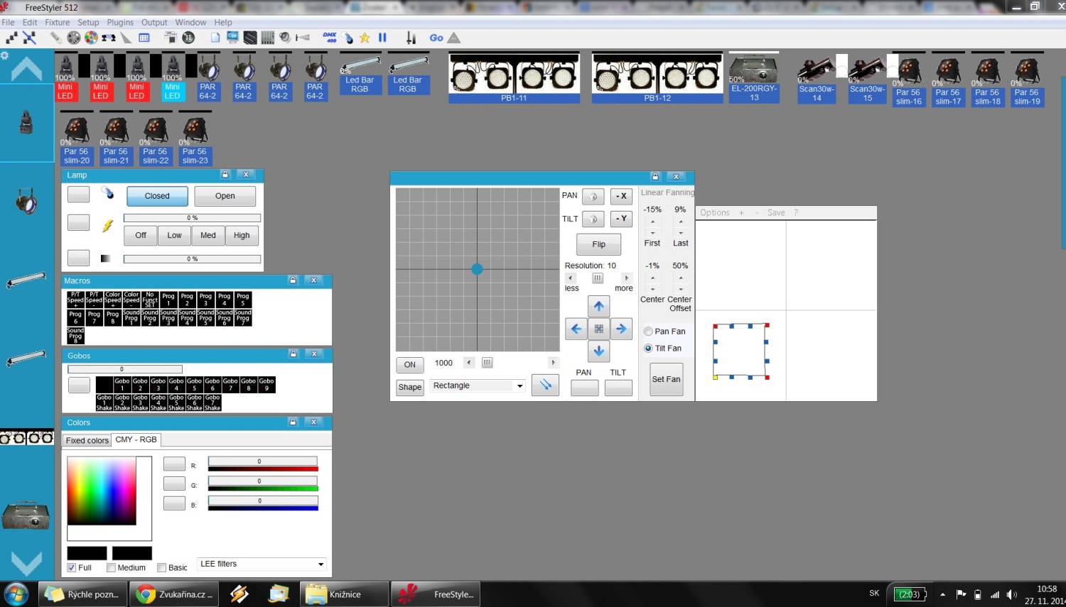

Prosím o radu.
Mám pripojené hlavy a keď pustím pohyb hláv a nastavím fanning, hlavy nereagujú, stále idú v tom istom pohybe.
Ďakujem za pomoc.

Příspěvek od einsteincz » čtv 27. lis 2014 21:44:04
Nereagují, protože to FS neumí, funguje to jen pro statické pozice. Ticket na tuto funkcionalitu už je bugtrackeru dlouho viz. http://www.freestylersupport.com/bugs/view.php?id=953

Fanning funguje jen pro statickou pozici - ne pro pohyb.
Software je hodně, stačí hledat na google.
Freestyler, QLC, DMX Control
Pokud máš převodník od Enttecu (i open verzi) tak ti bude fungovat také s Chamsys MagicQ nebo Martin M-PC. Oba jsou velmi kvalitní kousky SW z kategorie profi.
