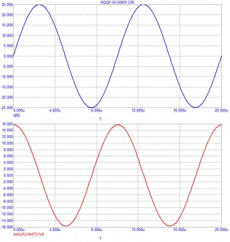

A vidíte v textu http://www.federmann.cz/index.php/nf-te ... blast.html se můžete dočíst, že stačí 160mV/µs, když to 10x přeženu vyjde 1,6V/µs a ještě s 10násobnou rezervou si vystačím s 16V/µs, což je 100x více než se může vůbec v reálném audio signále vyskytnout a vám se 25V/µs zdá málo.sledge píše:tedy SR 25 V/us
Není to o měření, kdo naměří lepší čísla v oblastech, kde se to nemůže nikdy vyskytnout, je to o reálném audio signále, jeho parametrech a následně o poslechu.

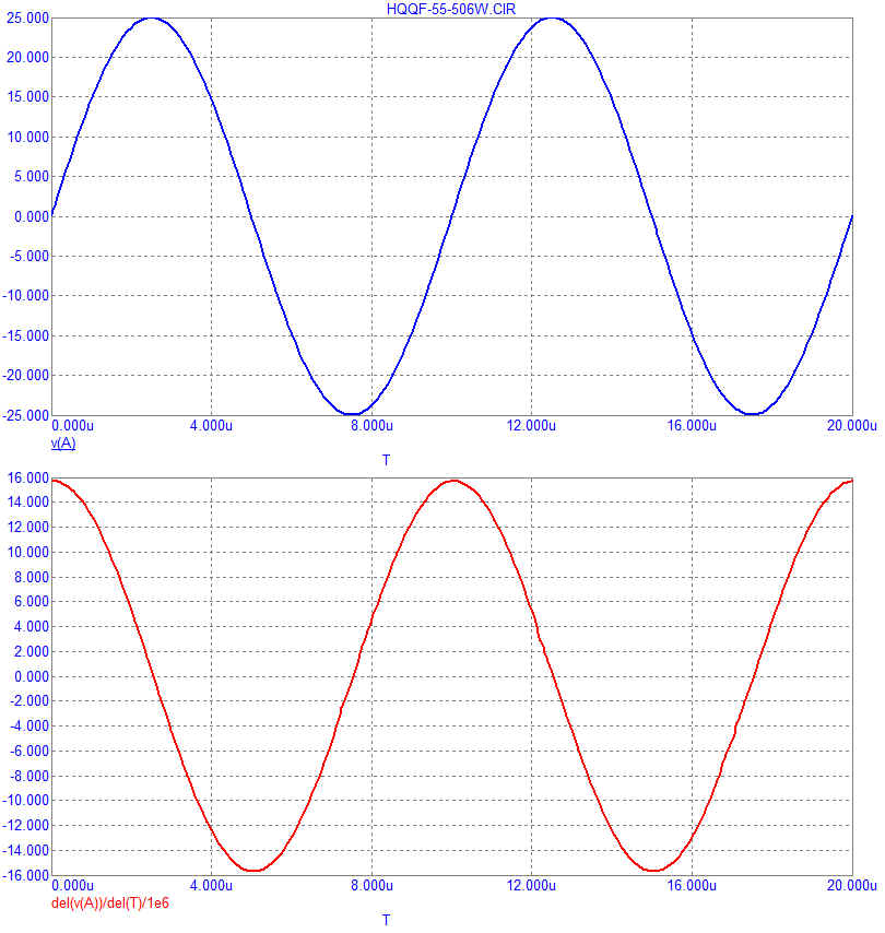

Já napsal že jsem ve výsledku volil 16V/µs a ne 160mV/µs, což je rezerva dostatečná pro všechny možné i nemožné případy.
Pokud má někdo zesilovač deklarovaný do 20kHz, jako například Camco Vortex6, pak na 20kHz vystačím s rychlostí přeběhu 16V/µs až do výstupního napětí 125V, což odpovídá 2kW/4Ω či 4kW/2Ω nebo dokonce 8kW/1Ω!
Na 100kHz vystačím s rychlostí přeběhu 16V/µs až do výstupního napětí 25V myslíte, že je to málo pro napájecí napětí 60V na prázdno?
Umíte si vůbec představit u energii, která by rozechvěla, strunu, či něco podobného na 100kHz s takto vysokou amplitudou? Ono je to technicky nemožné. Pozor, komprimace rychlost vždy jen zmenší.
Zkuste nahodit průběh "diraca 1,0,0,0,0,.....0" změříme, podívejte se na SACD jak je schopno šplhat či klesat.

V tom článku mám uvedenou zlomovou frekvenci 1kHz, ale i 10kHz a 1,6V/µs, není napsáno, že to tak musí být u všeho, ale závěr je ten, že úroveň musí s frekvencí dříve či později klesat a měřit na 20kHz či 100kHz pod limitací je z hlediska normálního provozu nesmysl, má to smysl jen z hlediska bezpečnosti zesilovače.
Měření na 100kHz a plné amplitudě je vesměs podvod, většinu zesilovačů by zabil příčný proud, hlavně ty BJT, u obdélníku o to dřív a všem by shořely Bouceroty, neboť nikdo je nedimenzuje na maximální výkon. Já osobně měřím plný výkon na těchto frekvencích burstem 1:10÷100.
Měření proudového omezení 25A do 200mΩ, bez chladičů, jen na hranolech.
Saturovat nemá kde co, ani Dynamicky, HQQF má rezervu zisku větší jak 40dB na 100kHz, to znamená, že při 25V výstupní amplitudě na 100kHz je vstupní napětí na diferenciálním stupni menší jak 25mV, což je u konkurence o řád vyšší.
