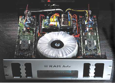

Buxik
Vlastně mi do toho nic není, ale jestli jsou všechna tvrzení která tu padají stejně podložená, jako informace, že BUX 3.4 a Omnitronic B3600 jsou úplně identické zesilovače se stejnými střevy vzniklé přesunutím linky do číny, tak bych si pro radu co koupit za zesilovač radši šel jinam...
Omnitronic:
Ram:
Na ověření, že o tom prd víte a akorát spekulujete mi stačilo pět minut a google... O zesilovačích toho já moc nevím, ale mám obavu, že někteří místní diskutéři také ne, a přitom tady machrují jak do všeho vidí... To mi připadá dost nezodpovědné...
