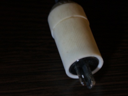

Dobrý den, odpojil jsem s gramecu ty staré velké reprobedny, protože zabírají moc místa a mám ty konektorky napájené tak, že mi zůstal na konci jack - ten jsem napojil přes banány do dvd na aux-di a myslel jsem, že to bude hrát, ale ono ne . Hraje to horzně potichu. Můj dotaz zní - jak si nejlevněji koupit - vyrobit nějaký zesilovaček co bych dal na ten jack a ještě poddotaz ta tlustá placka na tomhle konektoru http://pc.poradna.net/file/view/18919-p6250517-jpg je kostra? , já to tak zapojil na tyčinkách jsou zvlášt jevá pravá strana a placky jsou propojené na mínus. Děkuji a omlouvám se za prasácký dotaz.

Může to být kostra a nemusí, to záleží na konkrétním zesilovači. Napiš modely všeho, v čem se takhle prasecky hrabeš.

NZC431 patří k těm, kde byl vyvedený signál pro kvadro, je to normálně zaslepené a označené takovým divným symbolem jakoby ze čtyř kruhů. Taky to má výstup pro magnetofon, tam ale asi bude signál slabý i když v odkazu je to doporučováno (dost záleží kam se to přivede, nemám schema, někdy to byl na výstupu dělič s dost velkým seriovým odporem a pak záleželo na impedanci vstupu).Reproduktorové výstupy jsou nevhodné.
http://www.hifinazory.cz/viewtopic.php?f=6&t=14383
Takže schema už mám, ideální zřejmě ten konektor pro kvadroadapter (kolíky 3+5, 2 zem) snad i pro magnetofon (kolíky 1+4, 2 zem), nouzově sluchátkový konektor, rozhodně ne výstupy pro repro (napájecí napětí asi 40V je schopné zničit jakékoli vstupy) i když tím spojením "placiček" by se zesilovači nic stát nemělo a dokonce ani zkratem ne, má jakousi ochranu.

DVD je značky Philips, ale to je přece jedno, já to tam právě chtěl napojit normálně jackem na cinče.Takže do Aux to pujde jedině přes ten přední výstup co je na sluchátka. Teď jsem to tam měl napojené viz můj první přízpěvek. ty placičky byli na jacku spojeny na zem a pak levý pravý a jack byl přes cinče do dvd na aux . a takhle to hrálo strašně potichu. Doufám, že jsem tím něco neodpálil. Příště se budu raděj prvně ptát tady.

Placičky by měly být zem, zato stačí drobná chybka a výkoňáky budou v pytli, protizkratové ochraně NZC nevěřím.

Nepotřebuješ rozumět co je nebo kdysi byl kvadrofonní dekodér abys snad z mého příspěvku pochopil, kam se máš připojit. Konektor podle symbolu najdeš, záslepku z něj sundáš (neztratit, spojuje mezi sebou kolíky, aby to samo o sobě hrálo jako normální gramec se zesilovačem), zastrčíš tam pětikolík (samozřejmě samce, se samicí to nepůjde), který bude mít na opačném konci dva cinche spojené s těmi piny 3(levý)5(pravý)2(kostra). Ten tvůj adapter by k sobě potřeboval ještě běžný "magnetofonový" kabel pětikolík-pětikolík, aby to šlo spojit. Jestli ti to hrát bude nikdo neví, možná jsi už odprásknul to svoje "DVD Philips". Pokud by měl současně hrát i zesilovač v gramci, tak se musí v pětikolíku proletovat 1+3 a 4+5 (což dělá ta záslepka). Pozor na číslování NEJDE to za sebou, ale bývá to tam vylité.
