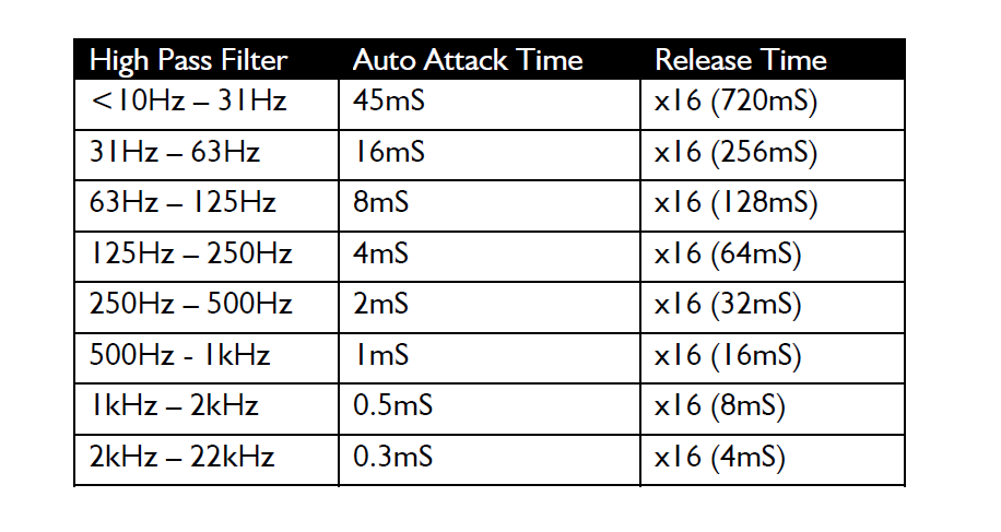

Ještě dvě věci je třeba brát v úvahu:
- ten obvod má zisk 16dB s čímž je třeba počítat v celkovém úrovňovém diagramu od vstupu bedny přes crossover až k výkonovému zesilovači. Případně zvětšit R1 natolik, aby v oblasti pod tresholdem bylo celkové zesílení jednotkové.
- v textu zmiňované hodnoty attack/release 5ms/1s jsou pro ochranu výškového driveru příliš dlouhé, moc by to neochránilo. Pro výškový driver dělený typicky někde kolem 1-1,2kHz by měly být hodnoty attack/ release asi 0,5ms/8ms.
Viz. tabulka z manuálu k procesoru XTA DP226 ukazující jak procesor nastavuje u výstupních limiterů hodnoty automaticky podle zvoleného dělícího kmitočtu:
