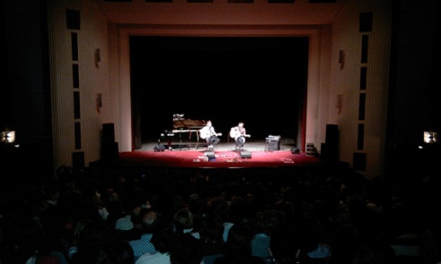

týden zpátky jsme zvučili Tomáše Kluse v Třineckém divadle a Tomáš měl sebou hosty basáka a klavíristu. Při zvučení klavíru jsem se celkem potýkal se zpětnou vazbou tak bych se rád dozvěděl kde jsem udělal chybu. Klavír jsem zvučil 3 mikrofony 2x Audio Technica AE 5100 a AT 3060. Všechny mikrofony byly na začátku asi 40cm od strun poukládané postupně od vyšších tonů po nižší z toho AT 3060 byl na "středech". Nakonec to dopadlo tak že všechny mikrofony šli blíže ke strunám a do středu, a celkem výrazný zasah do basové a středové sekce což mělo za následek dost velké ostrosti klavíru. Jak by jste to v dané situaci řešili vy?

- scena divadla
- IMAG0054.jpg (33.35 KiB) Zobrazeno 1369 x
