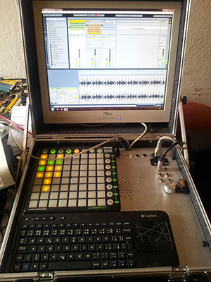

Protože používám na hraní také VSTi vymoženosti, tak jsem momentálně ve stavu že stavím počítač na pódium, taže miniITX deska čtyřjádro, 4G paměti, SSD HDD, Delta 1010, to vše i 19" monitorem namontované v jednom kufru + plus nějaké ty drobnosti, jako výstup na sluchátka, regulace jednotlivých výstupů na analogové cestě atd. Cenově budu taky mimo, ale zároveň s tím budu mít i "nástroj" na který zahraji i živé party (ano nejsem bubeník).

Nakonec jsem si postavil kompík do kufru, malý atx board, ssd disk, Delta 1010LTsafa píše:Mmno abys nedopadl takhle:
Na druhou stranu to kluci "zahrali" moc pekne.
- 897371_10201035633271691_1849107941_o.jpg (42.35 KiB) Zobrazeno 3064 x
