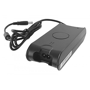

Zdravím, chtěl bych se zeptat. Používám notebook Dell společně+soupravu PEAVEY Escort 3000 w/Stand.
Notebook propojen z integrované zvukovky do mixu a u mixu a používám i mikrofon zapojen do mixu.
Notebook má zdroj originál DELL jen dvojvydlicu do zásuvky, takže zvuk bez rušení super.
Potřebuji ale používat ještě druhý notebook ACER a ten má zdroj klasika 2+zemění zde se projevuje brum a rušení.
Po odpojení zdroje je zvuk OK.
Jak mám nejlépe a nejlevněji odrušit ten acer ?
Díky

Nebezpečné znamená pravděpodobně odpojit zem, ale to dělat nebudu.
Spíše mě udivuje, že Dell má zdroj originál bez země a s brumem není problém?
Nebo oni to mají nějak jinak vychytané, aby to nebylo nebezpečné?
- ZD.jpg (19.66 KiB) Zobrazeno 3779 x
Re: brum a sum v reproduktorech pri projekci z Notebooku
Ano mají to vychytané a proto to není nebezpečné. Ještě by bylo jedno řešení. Kouknout, jaké napájení chce ten Acer a koupit si odpovídající zdroj s dvojlinkou.
