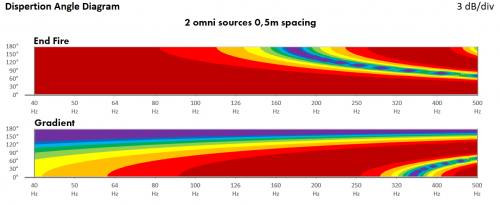

Damtone, to asi nee. Tím, že mám nad sebou dvě subbasové bedny otočené fyzicky o 180°získám něco podobného, jako bych měl dva repráky ve vzdálenosti 65 cm za sebou. Ta otočená do pódia je při konfiguraci beden řazených nad sebou kreslená vždy ta vrchní, ať jsou nad sebou 2 nebo 3 bedny. V případě tří beden jede i ta vrchní na stejném výkonu jako jednotlivé spodní, pokud mám ale jen dvě, vrchní se stahuje o 6 dB. V každém případě se ta fyzicky otočená také signálově otáčí o 180°. Pokud tedy pominu to, že není rozdíl jen o míru "za sebou" a je tam i rozdíl v uhlopříčné vzdálenosti mezi repro (a to nevím, jestli mohu zanedbat - snad jen ve větší vzdálenosti od sestavy), vznikne při zpoždění spodní bedny (ne vrchní jako u kardia) efekt end-fire konfigurace někde okolo 200 Hz (nepočítám, odhaduji). Kardio konfigurace ale zpožďuje vrchní bednu, která jede už z principu fyzického rozmístění pozdě právě o těch 60 - 70 cm.
Moje zjištění je zatím jediné. V tom prostoru, kde to zkouším (a jiný k dispozici nemám) se reálného výsledku asi nedoberu. Vzadu je to vždy pocitově tišší, i když nechám hrát jen jeden subbas sfázovaný se satelitem, možná jsem se umístěním do místnosti strefil blbě a díky odrazům to je takto vnímáno.
V praxi mne zajímá tohle, co již prezentoval Kuchteleski - preset pro gradient
0,5m spacing 2rows.png (66.46 KiB) Zobrazeno 3507 x

Pokud se nepletu (a přiznám se že tady takhle z hlavy bez možnosti nakouknutí do simulace jsem trochu na tenkém ledě), tak u end-fire budou vznikat další "boční laloky", na určitých násobcích frekvence, na kterou je end-fire postaven a kde má být dozadu max. potlačení. Tedy pokrytí směrem vpřed resp. do stran nebude vždy homogení, potlačení směrem vzad se bude měnit. Ideálně by tedy tyto frekvence, kde se tyto nehomogenosti výrazněji projevují, měly být pokud možno nad dělící frekvencí basovek...

Presne ako pises ... a vidis to ma nenapadlo s tymi simulaciami. Odporucam soft MAPP XT od Meyer Soundu, je free, treba sa len registrovat. Vyborna vec ako si veci "nastudovat" (hovorim o smerovych a frekvencnych charakteristikach vyzarovania zvuku). Sice sa tam daju robit len simulacie s bednami od Meyeru, ale principialne je to u vsetkych vyrobcov rovnake.
Da sa tam jednoducho nasimulovat kardio aj end fire a zistit ako sa to sprava frekvencne aj smerovo. Samozrejme sa tam da toho nasimulovat aj omnoho viac a nie len s basovkami.
