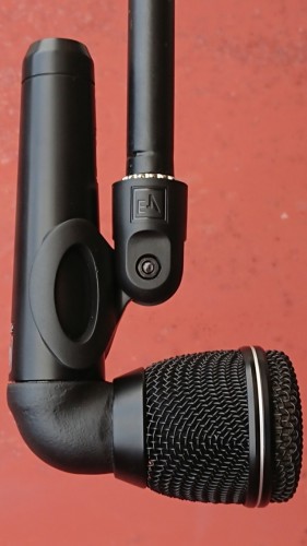

Ještě by pomohl mikrofon Electrovoice rady ND96. Pokud ani ten nepomůže, je čas zpěváka preradit na tamburinu :) Jinak pořešit těžkou tkaninou na strop by pomohlo trochu od cinelu.

Jo, s ND96 vs bicí mame vyborné zkušenosti, dokonce někteří bubeníci si z ND96 dělají svůj zpěvový mikrofon za bicí tvaru fajfky :D

A vyndali si aspoň ten molitan, nebo to kouří s tím?

Molitan je na tom prej nejlepsi :D . Tenhle mikrofon v sobe molitanu ale hrozne malo, spoleha se na tri ruzne huste kovove sitky (je to takova specialni konstrukce mikrofonu uzpusobena tomu, aby se zpevak dostal blizko na vlozku a bralo to vic zpevu a co nejmin preslechu).
