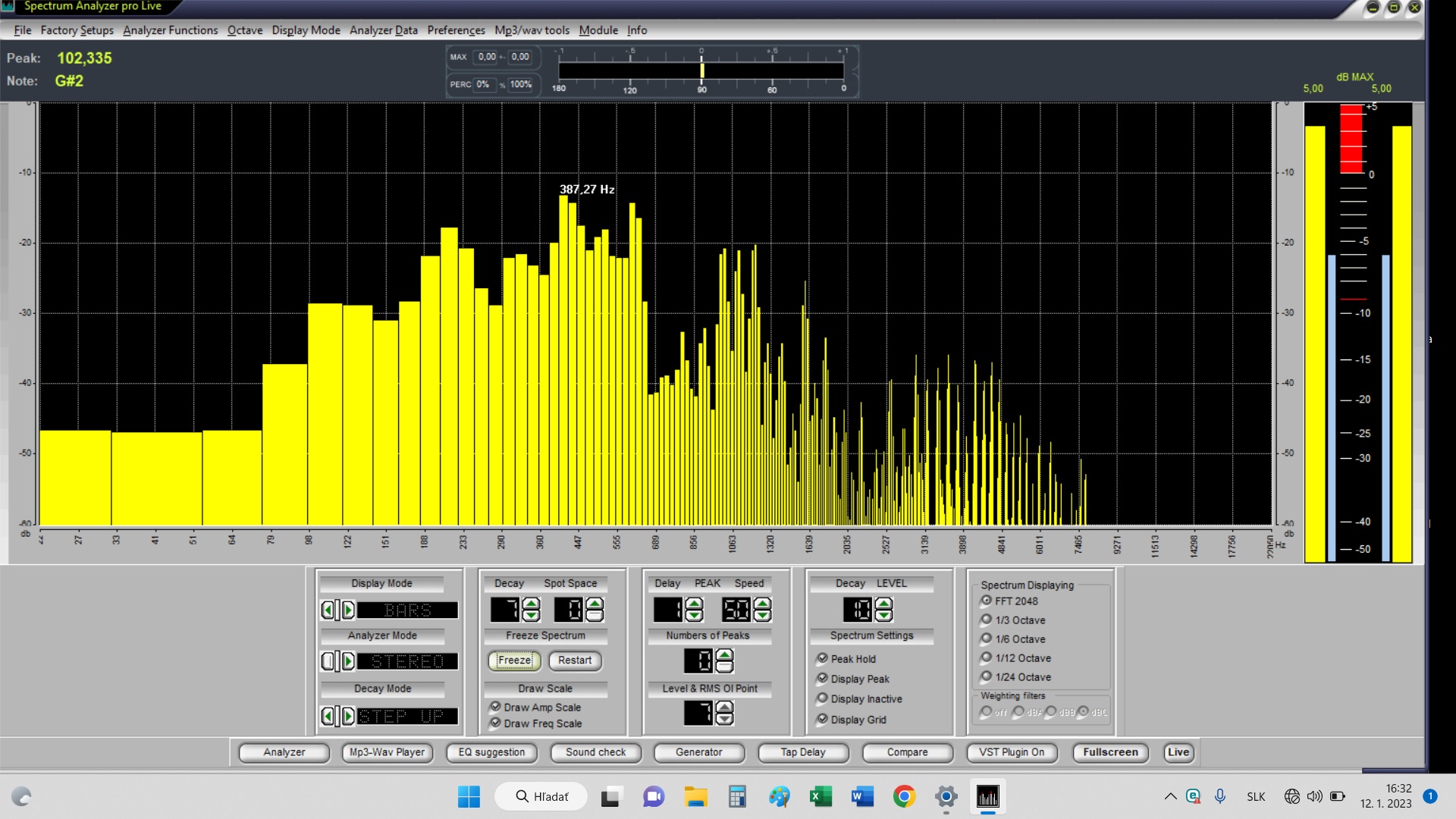

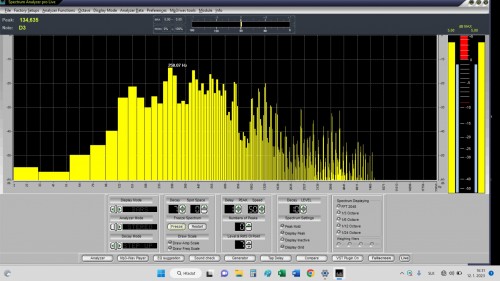

Měřením jenom potvrzuješ své hodnocení uchem. Navíc by bylo nutné při měření použít plynule přeladitelný filtr a pro každý tón ho naladit na kmitočet tónu, tj. na maximum. Kmitočet C je přibližně 66 Hz (pokud Google nelže), takže filtr, naladěný na 64 Hz ti ukáže prakticky jeho plnou hodnotu, zatímco G má kmitočet 99 Hz (stejná poznámka) a tento kmitočet už je mimo vrchol filtru 64 Hz. Zejména tím je daný rozdíl v naměřené hodnotě. A stále ale platí, že se změnou kmitočtu se změní poloha modu v prostoru a projeví se - opět už výše zmíněná - změna vzájemné polohy kmitny modu a (tentokrát) měřicího mikrofonu.

preštudoval som celú prácu o ozvučení akordeónu a celkom zaujímavé čítanie. Podobne niečom som absolvoval už aj ja a existuje originál vnútorne ozvučenie od Sennheiseru za cca 750€. Ako som už písal aktuálne používam AKG C516 ml a s kvalitou zvuku som celkom spokojný. Vyskúšal som celú basovú stranu cez sluchatka a tony zneli celkom vyrovnane. Následne som pripojil analýzer priamo na mix a zahral basové tony C,G,E vid charakteristiku. Myslím si že grafy potvrdzujú, že celý problém je v akustike priestoru ako ste písali vo viacerých príspevkoch.

Ono když už v branži pracuješ 25let tak už si dovolíš i něco radit, aneb já jsem ti to říkalOnufer Pavol píše: ↑čtv 12. led 2023 19:03:25Myslím si že grafy potvrdzujú, že celý problém je v akustike priestoru ako ste písali vo viacerých príspevkoch.
