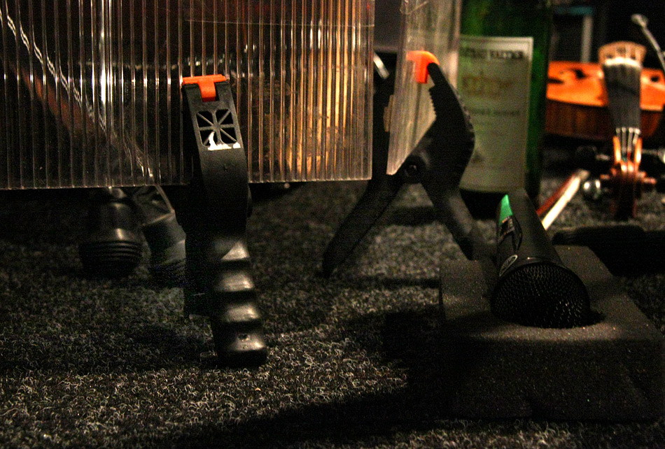

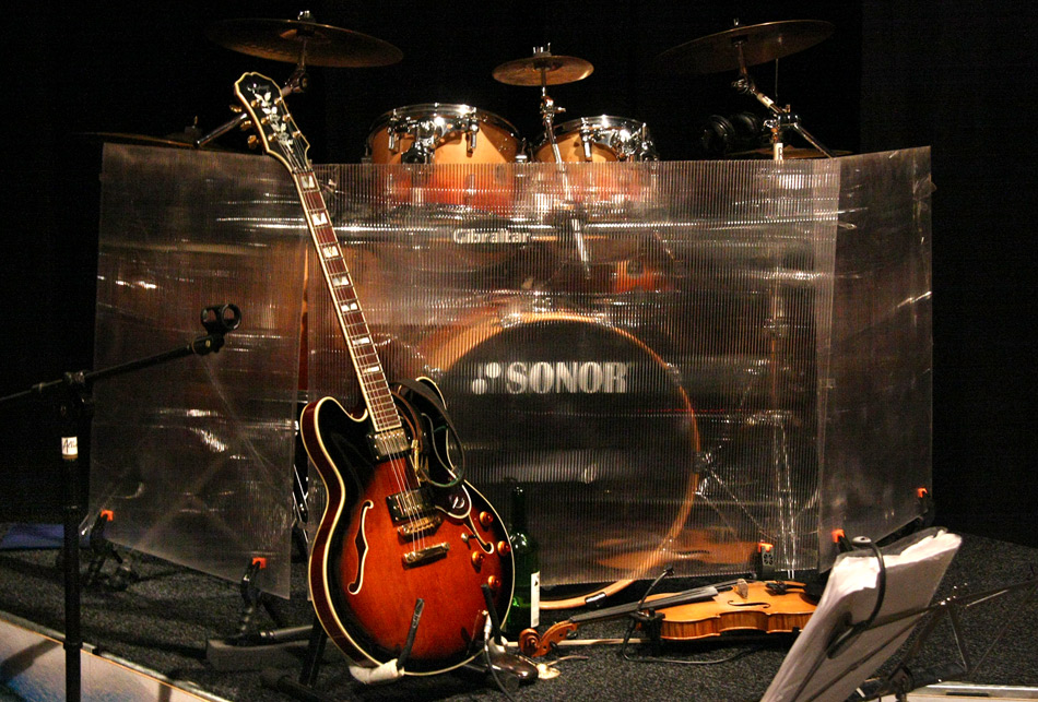

Něco pro kutily.
Před 14 dny u nás hrál soubor z Kroměříže a měli podomácky vyrobené paravany na odstínění bicích z polykarbonátových dutinkových desek a jako nožičky - plastové svěrky.
Jejich fotogalerie: http://www.divadlokm.cz/page.php?u=2c&g_cla=47
