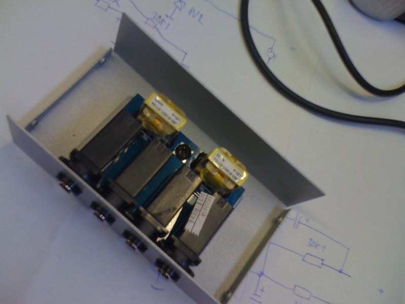

... trochu se zpozdenim ale mel:honza637 píše:Slušných? neměl bys fotku vnitřku safo?![]()
Koukám že ještě že máš tohle forum, jinak bys doma při marodění neměl co dělat že?

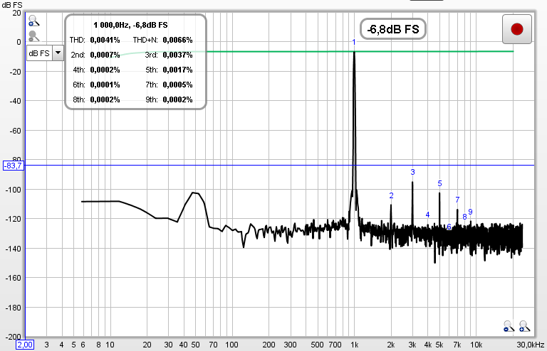

... a mel bych k HD400 i mereni (hosi v servisu se dneska nudili):

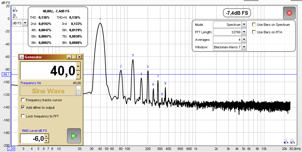

brum a sum v reproduktorech pri projekci z Notebooku
a jeste dole:
